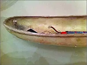

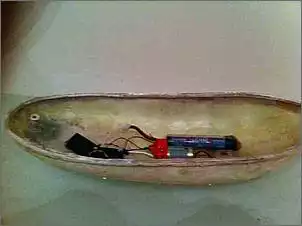

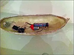

Standard * Zwei alte Kutter *
Schwimmt
Hits:	135
Größe:	23,1 KB
Hits:	139
Größe:	27,3 KB
Hits:	137
Größe:	26,4 KB

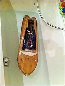

Und auch die Riva scheint jetzt im dritten Versuch dicht zu sein
Hits:	143
Größe:	29,3 KB

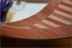

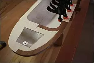

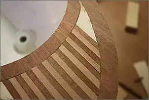

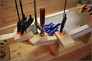

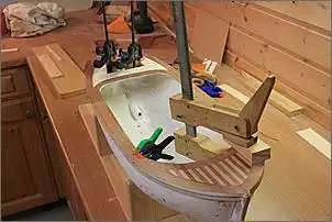

Dann fange ich mal an mit dem Beplanken......
Hits:	26
Größe:	76,4 KB

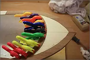

Boah. Jetzt weiß ich auch, warum ich diese Fuddelarbeit noch nie gemacht habe
Das Furnier ist etwa 0,5 mm stark und lässt sich mit der Schere schneiden. Allerdings bricht das dünne Zeug entweder beim Radiusschnibbeln, oder weil es für meine groben Flossen nicht gedacht ist
Dazu kommt, das der Rumpf nicht symetrisch ist. Also doppelte Schnibbelei
Beim Trocknen wölbt sich das Zeug hoch wie ein Leberkäse in der Pfanne
Also reichlich Zwingen und Klammern......
Hits:	23
Größe:	84,8 KB
Hits:	25
Größe:	62,4 KB
Hits:	25
Größe:	69,4 KB
Gruß, Jörg

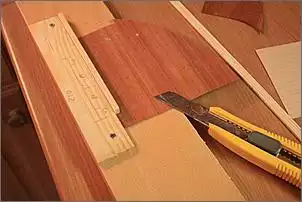

Ich bekomme Krämpfe in den Fingern
Wieso versuche ich eigentlich bei den Holzarbeiten den großen Meistern dieses Forums nachzueifern
Das macht für jemanden, der seine Modelle sonst mit Flex und Kettensäge erstellt doch wirklich keinen Sinn
Ich habe das Furnier eben mit einer Micrometerschraube gemessen: 0,3 mm
Hits:	32
Größe:	68,5 KB
Hits:	30
Größe:	62,5 KB

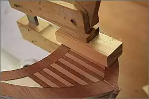

Meine "Präzisionsfurnierstreifenschneidemaschine"
Hits:	32
Größe:	82,4 KB
In die Ecken kommen solche Stücke
Hits:	41
Größe:	61,9 KB
Ich dreh noch durch........
Gruß, Jörg

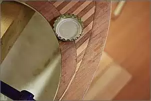

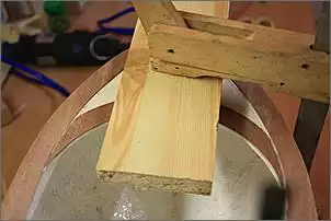

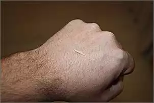

Auf jeden Fall ist das nicht mein Materialformat. Da schabt man mit dem Skalpell hauchdünne Fetzen vom Holz
Na ja. Vordeck ist fertig. Muss "nur" noch geschliffen werden:
Hits:	30
Größe:	88,4 KB
Hits:	36
Größe:	87,7 KB
Zum Größenvergleich ein Kronkorken von der Bierflasche, die ich mir zur Beruhigung aufgemacht habe
Hits:	31
Größe:	65,9 KB
Gruß, Jörg
