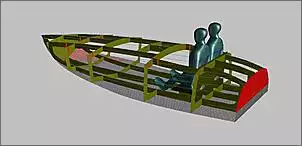

Hmmm... das sieht alles wunderbar aus.
ABER:
Ich sehe bei dem CAD modell der CB, ebenso beim Beta-Rumpf KEINE Möglichkeit
Die Technik einzuarbeiten, bzw ranzukommen wegen Rep./Wartung.
Geschweige denn, Akkus zu wechseln!!!
Da müssen auf der Oberseite grössere Öffnungen freibleiben!!!!!
bzw. es müsste ein abnehmbarer Deckel eingeplant werden!!!!
Wellenanlage, Motor, Regler, Servo, Akku......Da muss man ja rankommen!!!!
No Money - No Problem
No Work - No Problem
No Wind - PROBLEM
ABER:
Paar Ausrufezeichen weniger tuns auch....
Das Modell ist NICHT die Crackerbox!
allerdings werden beide Modelle jeweils Luken bekommen.

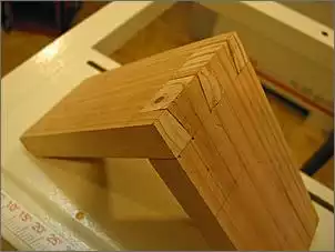

Tja... das wird vermutlich zuwenig sein.
Das Problem sehe ich bei den oben geschlossenen Spanten.
man müsste die Spanten auftrennen, und fix mit dem abnehmbaren Deck/den Luken verbinden, durch eingefräste "Schwalbenschwänze" ineinandersteckbar,
wäre das Deck dann gut Verriegelt, und auch die festigkeit würde nur minimal beeinträchtigt.
Spanten:
Hits:	11
Größe:	29,3 KB
Öffnung:
Hits:	11
Größe:	26,1 KB
Schwalbenschwanz:
Hits:	9
Größe:	39,8 KB
Sorry, leider habe ich keinen blassen Schimmer von CAD.
Ich hoffe man versteht auch so wie ich es meine.
mfg:
Roman

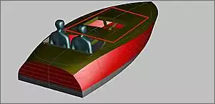

Wie ich oben schrieb, gibt es noch einige wenige Kleinigkeiten, die Montag besprochen werden.
Dazu habe ich einige Screens gemacht, damit man weiss, worüber man redet.
Im CAD sieht doch einiges anders aus, als wenn man etwas direkt in die Hand nehmen kann. Bei den großen Bootsentwürfen steht immer noch ein virtuelles Männeken im Boot, bei den kleinen brauchte man eigentlich eine virtuelle Hand, um die Lukengrössen z.B. auszuprobieren.
Bei der Crackerbox wird da, wo der Motor durchs Deck kuckt, ein schönes grosses Luk eingebaut werden, so kommt man überall gut dran.
aber auch bei dem Boot wird es eine Betaversion geben, um noch Korrekturen einfliessen zu lassen.
so wird jeder verstehen, warum dieses komplette Baugerüst, es fehlt ja nur die Beplankung, seinen Preis hat, und ich finde es nur denjenigen gegenüber fair, die Teile auch vorher zusammenzubauen, denn man schmeisst ja sein Geld nicht für halbgare Sachen raus.
PS: @ Roman: auch das werden wir sehen, wenn der erste Satz gefräst ist. Im Moment stehen die Spanten und Stringer exakt da, wo sie im Original auch sind.
In meinem "Elseken"-Boot fummel ich gerade die RC-Anlage durch ein 6X9cm Luk. Das geht, die Hand passt da durch. Hätte grösser sein können, klar, aber als ich das gebaut habe, war nicht geplant, RC im Vorschiff wasserdicht einzubauen.
Ich werd bei CB mal messen, wie gross der Motorausschnitt/ Luk wird.
Das Luk vorn wird bei der CB bei 22x9cm liegen.
