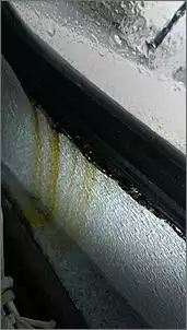

Klappt noch nicht mit dem Bilder einstellen.
Bitteschön die Bilder mit dem Rost unter den Fenstergummi.

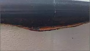

Hier mal Bilder vom gestrigen Auskranen.. Auf denen sieht man wahrscheinlich nicht all zu viel.

Was ich eigentlich Fragen wollte war/ist: Kann man das ohne große Erfahrung selber machen ( bzw. lernen ) oder sollte man an sowas nen Spezi lassen.
Beruflich bin ich eher Schreibtisch Täter mit ein wenig körperlicher Belastung...
Das Boote ist 10,70 *3,20 ,,
Das wären nur Bidler vom Unterwasserschiff... Vom Rest rede ich erstmal nicht da dort auch noch Arbeit wartet
