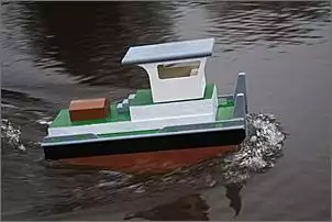

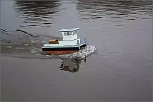

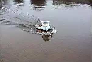

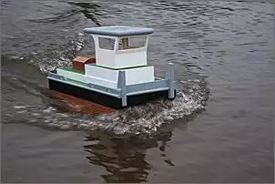

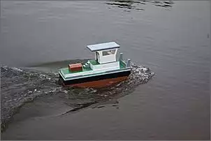

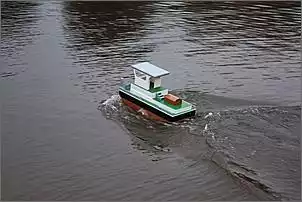

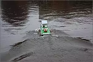

Nix abgesoffen
Der Kahn fährt, und zwar top
Ich habe "Moppel" einfach in den Teich geworfen. Die Trimmung passte auf Anhieb. Das Fahrverhalten ist sehr gutmütig. In schnell gefahrenen Kurven neigt sich das Boot etwas zur Seite, fängt sich aber sofort wieder. Wendekreis sind etwa 2 Bootslängen, was ich für die Rumpfform und den noch relativ gering eingestellten Ruderausschlag für sehr bemerkenswert halte.
Bei Vollgas vorraus schiebt sich der Rumpf auf die eigene Bugwelle und kommt richtig aus dem Wasser. Und er wirft eine riesige Heckwelle
Der Rumpf ist dicht, und selbst bei engen Kurven oder beim Überfahren der eigenen Wellen ist nicht mal ein Tropfen aufs Deck gekommen.
ICH BIN SUPER ZUFRIEDEN

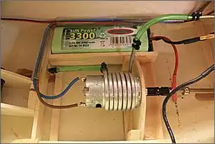

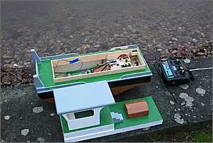

In "Moppel" ist übrigens total veraltete, aber robuste Technik verbaut
Der Motor ist ein Speed 600 7,2 Volt von Graupner. So ein richtig schöner, alter Bürstenmotor. Lag noch in der OVP irgendwo bei mir im Keller. Preis stand auch noch drauf: 21,-- DM
Der Motor wird über eine Kühlschlange gekühlt, die ihr Wasser vorne im Bug in Fahrtrichtung bezieht, und das über ein Messingrohr zu einem Auslass am Heck geführt wird. Leider hat der Druck nicht gereicht, sodaß eine kleine Pumpe zwischengeschaltet werden muß Allerdings ist der Motor während des Betriebes nur handwarm geworden.

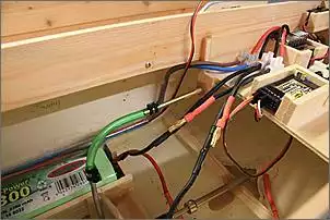

Die Kabel sind in Plexiglasröhrchen ( ehemaliges Zeltgestänge ) verlegt worden, damit sie nicht wie sonst bei mir im Boot herumbaumeln

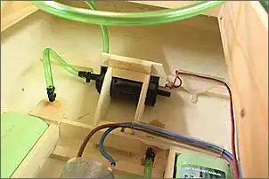

Im Bug ist eine alte Wasserpumpe verbaut, die eigentlich einen über Bord pillernden Matrosen versorgen sollte
Ein kurzer Test in der Badewanne hat ergeben, das der "Strahl" für eine realistische Erleichterung viel zu stark ist. Wurfweite etwa 3 Meter
Also wirds doch eine Wasserkanone um Angler zu ärgern

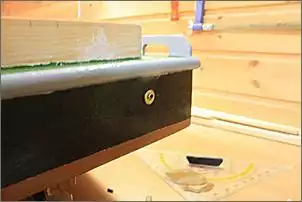

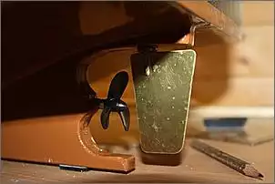

Das Ruder hat eine Blatthöhe von 60 mm und ist aus Messing. Der Ausschlag beträgt ca 40 Grad zu beiden Seiten und reichte bei der Testfahrt völlig aus.
Name:	Tug Details 012.jpg
Hits:	77
Größe:	65,1 KB

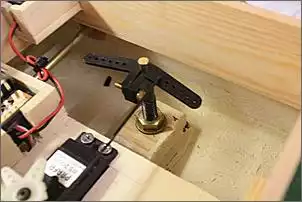

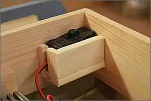

Damit der Ruderkoker stabil sitzt, hat er ein massives Holzlager bekommen. Angesteuert wird das Ganze durch ein billiges Standartservo.
Name:	Tug Details 013.jpg
Hits:	93
Größe:	73,3 KB

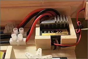

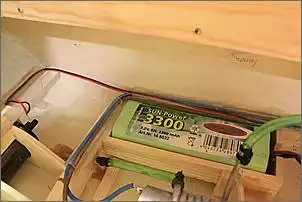

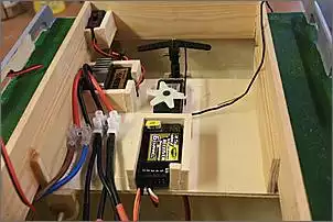

Alle Bauteile sind in kleinen Holzfächern fixiert, da ich elektronische Bauteile ja gerne mal überhitze und dann schnell austauschen muss
Name:	Tug Details 008.jpg
Hits:	64
Größe:	65,2 KB
Der Fahrtenregler soll angeblich bis 300 A belastbar sein. Der Motor zieht unter Last max 20 Ampere, sodaß dort noch Reserven sind. Im Betrieb wurde er auch ohne zusätzliche Kühlung nur mäßig warm
Name:	Tug Details 009.jpg
Hits:	69
Größe:	77,0 KB
Die Fernsteuerung hat 35 MHZ und ist damit eigentlich nicht für Schiffe zugelassen
Allerdings war sie saubillig
http://www.ebay.de/itm/271124857922#ht_5584wt_929 (PaidLink)
und zweitens fliegt bei uns keiner, und wenn dann mit 2,4 GHZ. Der Sender und Empfänger haben 6 Kanäle, womit auch noch Sonderfunktionen gesteuert werden können.
Name:	Tug Details 007.jpg
Hits:	79
Größe:	93,4 KB
