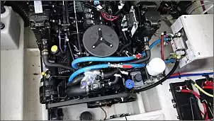

Was muss ich beim Einwintern des Motors bezüglich der Erwärmungsleitungen zum Boiler beachten? Muss ich die blauen Leitungen abschrauben? Boilerschleife durchblasen?

Alt 25.10.2014, 20:27
Beiträge: 32.426
entweder entleeren oder mit Frostschutz befüllen,
wenn man den Motor mit Frostschutz warmlaufen läßt geht das automatisch
