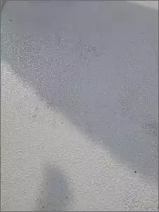

Standard Antirutschbelag mit Salz

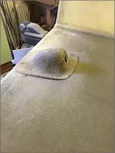

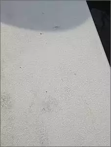

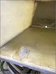

ich habe auf der neuen Badeplatte einen Tipp hier aus dem BF
befolgt. Um die Oberfläche rutschfest zu bekommen, habe ich Klarlack aufgespritzt und in den frischen Lack Salz eingestreut .
Nachdem alles getrocknet war, leicht übergeschliffen und das Salz abgespült.
Die Rutschfestigkeit ist Top , aber es ist sehr schmutzanfällig und die Gleichmäßigkeit der Struktur gefällt mir auch noch nicht.
Hat jemand Erfahrung damit? Sollte ich den Lack erst etwas antrocknen lassen,
bevor das Salz aufgestreut wird? Was kann Mann tun, um das Salz gleichmäßig
aufzustreuen? Wenn Mann abschließend nochmal leicht überlackiert, ist dann die
Rutschfestigkeit noch gegeben?
Karl

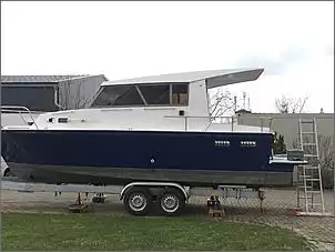

Hier reiche ich die Fotos nach, ich hoffe, mann kann die Struktur erkennen.Klicken Sie auf die Grafik für eine größere Ansicht
Hits:	103
Größe:	65,3 KB
Hits:	101
Größe:	62,3 KB

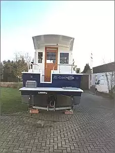

ich habe im Frühjahr ein wenig weiter gebaut. Erst die Heckreling, damit wir was zum Anfassen und vor allen Dingen was zum Anlehnen haben.
Anpassen:
Hits:	102
Größe:	64,2 KB
Hits:	111
Größe:	58,1 KB
Fertig. Das Biegen war nicht so einfach, für´n Tischler .
Hits:	99
Größe:	48,6 KB
Hits:	101
Größe:	60,2 KB

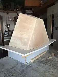

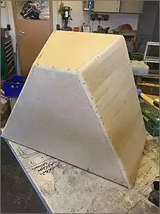

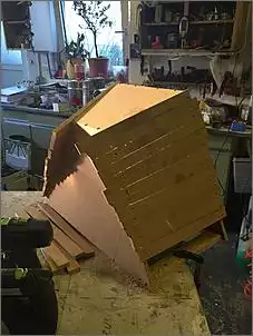

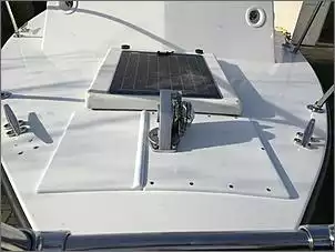

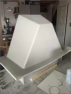

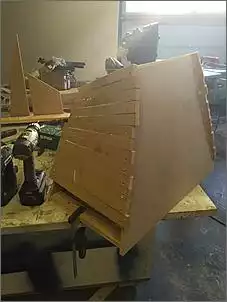

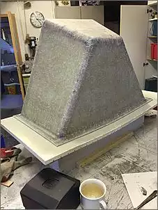

Dann wollten wir endlich eine Ankerwinde haben, dazu musste allerdings erstmal ein Ankerkasten gebaut werden.
Also erst die Decksform kopiert und auf den entstandenen Rahmen eine Spanplatte geschraubt. Die Platte musste geschlitzt werden, um sich biegen zu lassen. Dann angefangen, den eigentlichen Kasten zu bauen.
Um größtmögliches Volumen zu erhalten, habe ich die Rumpfform weitgehend
kopiert, auch um möglichst viel Fallhöhe für die Kette zu haben.
Alles wird gleich als Negativ gebaut.
Hits:	99
Größe:	40,5 KB
Hits:	98
Größe:	60,9 KB
Hits:	97
Größe:	61,5 KB
Hits:	94
Größe:	58,5 KB
Hits:	90
Größe:	54,2 KB
Dann das nervige Spachteln,Schleifen, Grundieren
Hits:	93
Größe:	42,3 KB

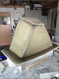

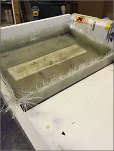

Dann Trennwachs drauf und laminiert, 10 Schichten 300er Matte.
Hits:	85
Größe:	64,4 KB
zum Entformen an der Stelle, wo später der Ablauf ist, ein 4 mm Loch gebohrt und mit Pressluft den Kasten von der Form geholt.
Hits:	83
Größe:	54,6 KB
Fertig besäumt:
Hits:	86
Größe:	67,0 KB

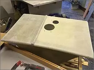

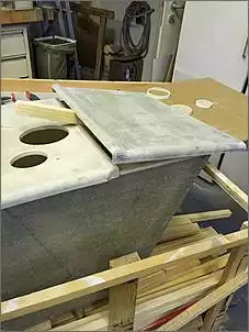

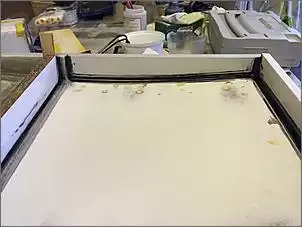

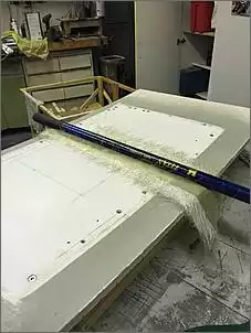

Weiter mit dem Deckel. Die Form vom Kasten runter, die Oberseite bleibt und ist die spätere Oberseite der Deckel.
ich wollte den Deckel so haben, das der Ankerkasten zumindest Spritzwasser geschützt ist, damit der Inhalt nicht permanent nass ist.
Dazu soll der Deckel über der Kasten fassen und die Trennstelle in der Mitte soll auch etwas überkragen.
Für die Trennung in der Mitte die Platte eingeschlitzt und mit einem Rohr und Matte die Überlappung angeformt.
Hits:	95
Größe:	53,7 KB
[ATTACH][ATTACH]Klicken Sie auf die Grafik für eine größere Ansicht
Hits:	97
Größe:	26,0 KB
Hits:	110
Größe:	61,0 KB
ID:	652301   Klicken Sie auf die Grafik für eine größere Ansicht
Hits:	105
Größe:	46,6 KB

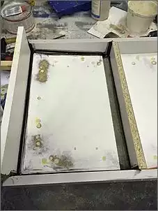

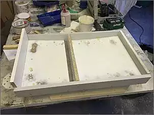

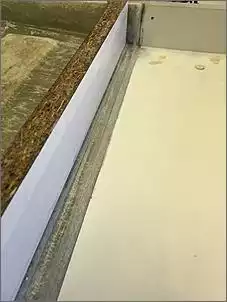

Dann den linken Deckel eingeschalt:
Hits:	98
Größe:	66,1 KB
Hits:	93
Größe:	53,5 KB

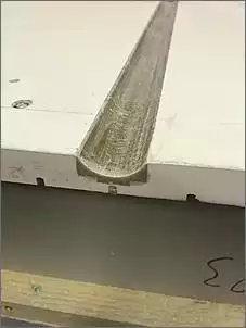

Die Hohlkehlen habe ich mit Sika gemacht, ist Polyester -fest.
Hits:	85
Größe:	51,5 KB

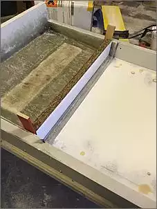

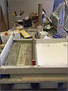

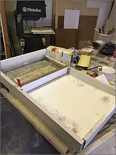

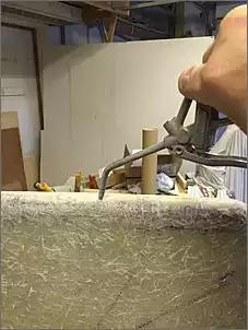

Die erste Seite ist laminiert. Das Trennbrett in der Mitte dann auf die andere Seite
versetzt, um den anderen zu laminieren.
Hits:	95
Größe:	60,5 KB
Hits:	89
Größe:	50,1 KB
Hits:	88
Größe:	53,8 KB
Hits:	97
Größe:	37,3 KB
Hits:	87
Größe:	54,5 KB
Hits:	89
Größe:	54,7 KB
Hits:	84
Größe:	48,0 KB

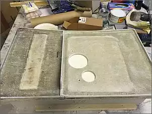

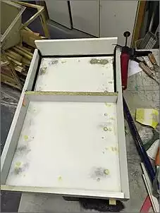

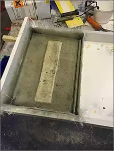

Den anderen Deckel laminiert:
Hits:	84
Größe:	83,7 KB
Hits:	99
Größe:	56,6 KB
Hits:	98
Größe:	40,8 KB

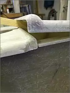

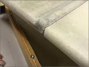

Die Deckel fassen über den Rand des Kastens und in sich übereinander:
Hits:	91
Größe:	41,1 KB
Hits:	89
Größe:	57,5 KB

Fertig. Die Befestigung der Winde habe ich noch mit 2,5mm Edelstahlblech verstärkt-da ziehen 380kg dran-.
Hits:	131
Größe:	101,8 KB
Hits:	138
Größe:	51,9 KB

für die Antirutschbeschichtung mit Salz habe ich nur eine geringfügige Verbesserung erreichen können, wenn der Lack vor dem Einstreuen von Salz etwas antrocknet, habe kleine Testplatte gemacht. Es bleibt aber schwierig zu säubern und eine gleichmäßige Oberfläche zu erreichen, wird schwierig.
Ich habe mein Deck daraufhin mit Interdeck von International gerollt, sieht gut aus und läßt sich einigermaßen gut reinigen.
Gruß Karl

Nachtrag: vielleicht hilft es, eine dünne Schicht Klarlack darüber zu ziehen, um die Oberflächenrauigkeit -also das "matte" vom Lack zu reduzieren. Eine glatte Fläche lässt sich besser reinigen,- die Antirutsch-Körnung muß natürlich noch erhalten bleiben.
Gruß Karl
