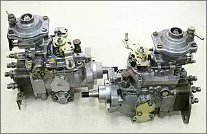

Meine Freund bauen mechanische Einspritzung, für meine zwei 2.5 TDi volvo/vw Motoren.

Hallo Csabi,
Dein Bayliner, ein wahnsinn!
Gratuliere!
Aus welchem Fahrzeug stammen die Einspritzpumpen?

Das ist zwei selbstgemachte mechanische Einspritzung. Die basis die originale VW 2.5 R5 TDi Einspritzanlage. Alle elektronik weg. Grösere Druckplatte, + Bowden betrieb. Die motore macht 220 PS, und mehr als 500Nm. Natürlich mit grösere Turbolader, grösere Eispritzdüsen, und wassergekühlten Ladeluftkühler.
Die grösere Turbolader, die grösere Einspritzdüsen, und die Einspritzanlage "sanierung" kostet etwa 1500€.
