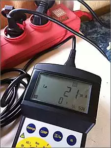

Ich hab mal spaßeshalber den FI auf unserem CP getestet.
Kabelage etwa so: Großer Stromverteiler mit FI und LS16,
dann ca. 30m Erdkabel zur Übergabe-Dose (CEE) Querschnitt
unbekannt, gehe aber von 2,5mm² aus. Dann 15m 3x1,5 bis
ins Zelt (kleine Kabelrolle mit vier Schuko-Dosen) von da ab
wieder Verlängerung mit Fünffach-Dose in WoWa.
FI hat sauber bei 21mA ausgelöst
Fakt bleibt: Dem FI ist der Querschnitt egal.
