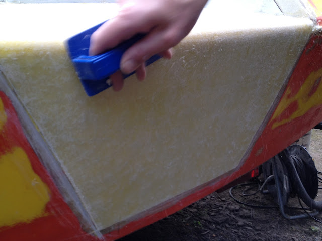

Dennoch haben wir einiges geschafft- es wurden einige Lagen auflaminiert und die Übergänge vom Holz ins Boot gespachtelt.
Gestern haben wir dann noch eine dicke Glasfasermatte auflaminiert...
...die Styrodurplatte der neuen Spritzwanne zurecht gestutzt...
...und die Wanne anschließend "polnisch fixiert", aufs Spiegelbrett geklebt und nach außen lappend laminiert
Langsam wird´s

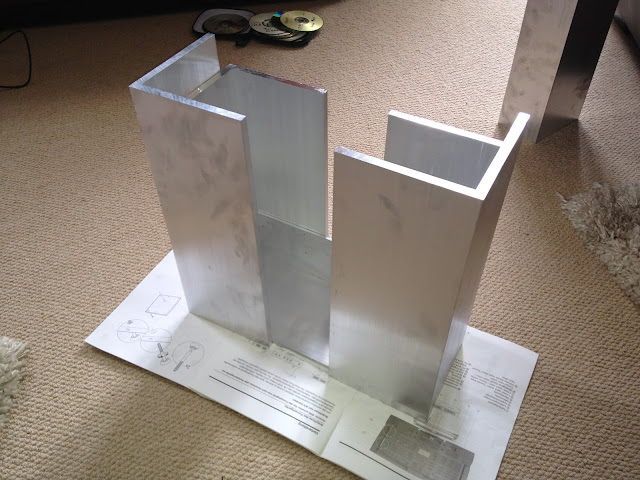

der Lift ist so gut wie fertig- die Langlöcher waren n ganz schöner Akt...
Per Hand die Ecken eingerundet und gut
Bald geht´s los
Grüße- Sebastian

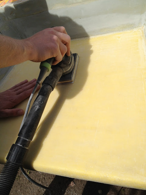

Geschliffen wurde natürlich auch wieder .
Es wurde über die aufgebaute Materialstärke gestaunt.

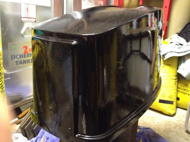

PS: Heut wurde doch noch einmal poliert und geschliffen- mit Klarlack sah das ganze schon ganz anders aus, TOP!
Vergleich zu vorher? Bitte.
Alle Staubpartikel und das typische Verlaufbild von Epoxi schwindet und man bekommt nahezu eine "Show´n´Shine" Oberfläche. Geil. Warum streichen wir die Haube mit Epoxidharz? Weil wir Lust drauf hatten .
Grüße- Sebastian

Was für nen Härtegrad haben die schrauben mit denen die Brackethälften zusammengeschraubt sind?

...12,9, die Bolzen auf dem Foto waren Platzhalter

Zitat von schlummschuh Beitrag anzeigen
warum bohrst du löcher in den spiegel, die du später wieder zu machst?
Wahrscheinlich um die Innenwände der Bohrlöcher zu versiegeln....

Ahoi,
Ende im Gelände- Samstag Motor ran

sieht klasse aus der Spiegel und die Motorwanne
