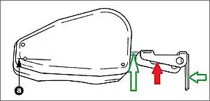

Ich vermute Du hast an der falschen Stelle gebogen - ist mir beim ersten mal auch passiert, gleiches Ergebnis - Vergaser läuft über.
Du darfst nur an den Stellen mit dem grünen Pfeilen biegen - auf keinen Fall dort wo der rote Pfeil ist.
Wenn du beim roten Pfeil gebogen hast dann zurückbiegen und den Schwimmer vorne biegen um das Mass zu erreichen.

Habe bei den Grünen Pfeilen gebogen , aber nicht kontrolliert wie er da innen auf die Schimmernadel drückt

Beiträge: 7.294
so isses
Ventil
Da ist ne Klappe
Gruß Alex
