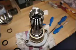

bei 290 DP sind Coilgewinde verbaut so auch am Lenkhelm.(Lagerzapfen)

klasse....!!
Das war mir nicht bekannt und hat wohl auch hier noch niemand erwähnt, selbst die Nachfrage bei Volvo Werkstätten hat hier keine Klarheit geschaffen....
also waren das wirklich Einsätze ab Werk !!
Eine m.M. sehr wichtige Information !!
(wie ist das beim Mercruiser? nur so aus Interesse)
