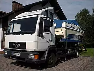

Das Fahrzeug war ein Möbelkoffer mit 6,10 m Ladefläche,
welches auch immer bei MAN in Weiden gewartet wurde,
das Fahrzeug wurde also nicht "geschunden" da nur Möbel von einer
Kaserne zur anderen transportiert wurden und lt. Tachoscheiben immer
so um ca. 300 - 600 km am Stück gefahren.
aber zu deiner Frage
Das Fahrzeug hat den langen Radstand, also nicht wie von nem
Kieskutscher sondern 6,10 m Ladefläche.
Der Rahmen wurde auch um, schlag micht tod, 1,7 m verlängert,
natürlich TÜV abgenommen!
Mein Boot das ich damit Transportiere ist eine 250 er Sundancer
mit TWIN Motorisierung, und das Boot verliert sich auf dem LKW!
wie du siehst stell ich das Boot so drauf, das die Maschinen zum
Fahrerhaus stehen und somit die Gewichtsverteilung oprimal ist,
ich brauche so nicht einmal die Leuchtweitenregulierung verstellen!
Ich gehe deshalb einfach davon aus, das die Achslasten so nicht
überschritten werden, gewogen hab ich sie aber nicht.
Und wie gesagt, der LKW hinter mir , ein alter MAN der ist etwas kürzer
als meiner und da steht ne 268er mit TWIN Motorisierung drauf.
Da du ja nicht weit weg wohnst, kannst du dir den LKW ja gerne angucken.

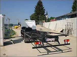

ich hoffe das mit dem Bild klapptKlicken Sie auf die Grafik für eine größere Ansicht
Name:	MAN hinten.JPG
Hits:	279
Größe:	92,6 KB

noch eins ,)Klicken Sie auf die Grafik für eine größere Ansicht
Name:	MAN seite.JPG
Hits:	248
Größe:	91,6 KB
