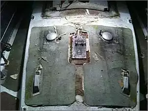

aye...
so hab ich es bekommen

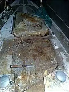

und so sieht es nach dem ersten arbeitsgang aus

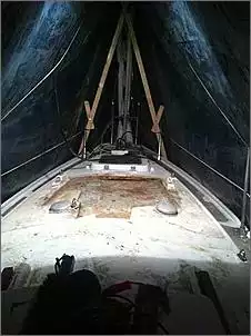

und hier sieht man was ich da drin gefunden hab
Hits:	569
Größe:	54,2 KB
(im bild oben, massiver stahlrost mit beton ausgegossen)
is klar warum die stelle so fachmännisch repariert wurde und ich bilde mir ein das ohne maststütze oder zumindest ein hauptschott das deck an der stelle mit der zeit weich werden muss. ich werd zwar das boot in ein paar jahren eahrscheinlich weitergeben aber trotzdem würd ich die stelle gern dauerhaft instandsetzen...

hmmm... sieht übel aus...
wie schauts denn von unten in der Kajüte aus?
sind da die Massiven Decks-Stringer noch drin?
Sind die noch in Ordnung?
mach von innen am besten auch mal noch Bilder...
Ansonsten... Runter reissen und neu machen... Wenn die Decksstringer noch in Ordnung sind würde ich das Sperrholz erneuern, darüber dann laminieren, und dann den Mastfuß wieder drauf bauen...
Meinst du mit einer Maststütze eine Stütze zwischen Kielschwein und Deck (in der Kajüte)?
Mach wie gesagt am besten mal Bilder von innen...

Standard Trinkwasserschlauch
Liebe Rebellen,
heute habe ich die Schläuche vom Trinkwassertank zur Fußpumpe und von da zum Waschbecken der Pantry erneuert. Dabei ist mir ein weiterer Wasserschlauch aufgefallen, von dem ich keine Ahnung habe, wofür der ist. Es ist nicht der fürs Waschbecken im WC-Bereich.
Es handelt sich um den (ich glaube) originalen Stahltank im Bug des Schiffs. An der Vorderseite ist ein Doppelauslass für die beiden Wasserschäuche zu den Waschbecken stb. und bb. Auf der rechten Seite kommt der große Schlauch vom Einfüllstutzen an. Direkt daneben geht ein Wasserschlauch (genau wie die für die Wasserhähne) nach vorne weg in Richtung Bug und verschwindet hinter einer Holzvertäfelung, die ich nicht ohne weiteres abschrauben kann.
Ist das ein Entlüftungsschlauch? Hat jemand ein Ahnung wo der Schlauch hinführen könnte? Da kommt dann doch sofort der Ankerkasten.
Oder geht der nach oben und zwichen Decke und Deckenverkleidung wieder rückwärts, aber dann wohin??
Constantin
