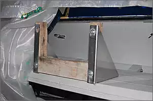

Meine Motorhalterung finde ich bescheiden. Ich nehme an, dass der Vorbesitzer ein Teil aus dem Holz herausgeschnitten hat, um tief genug ins Wasser zu kommen.

Ich glaube auch nicht, dass ich da 10 PS dranhängen kann. Mir gefallen die absenkbaren Teile besser und scheinen auch stabiler zu sein. Gibt es Standardlösungen, diese auch für die Badeplattform zu befestigen?

leg dir nen Langschaft zu der Sollte und Reaparier den vorahndenen Halter.
