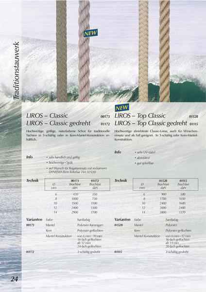

hier hab ich was für euch
new traditionstauwerk 00173 01528 01172 new liros * classic liros * classic gedreht 00173 01172 liros * top classic liros * top classic gedreht 01115 01528 01115 hochwertige griffige naturfarbene schot für traditionelle yachten in 3-schäftig oder in kern-mantel-konstruktion erhältlich hochwertige abriebfeste classic-leine auch für winscheneinsatz und als fall geeignet in 3-schäftig oder kern-mantelkonstruktion info info · sehr handlich und griffig · hochwertige optik · auf wunsch für regattaeinsatz mit reckarmem dyneema-kern lieferbar art 02520 · sehr uv-stabil · abriebfest · gut spleißbar technik ...
Herkules
Tauwerk mit Drahteinlage, UV-stabil und durchtrennsicher, farbig oder in klassischer Naturfaseroptik.
Den Satz kann ich nicht nachvollziehen
IMHO, du bist der TE und von "uns" sucht niemand Hinweise,
womit man Wanten spannen kann! Da benötigen wir deine
Links oder sonstiges bestimmt nicht.
