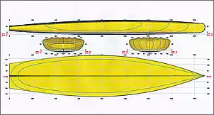

Der Boden ist jetzt flach, habe nochmal beim Nachbau gelugt.... da scheint der spiegel nicht plan zu sein.
Hab jetzt aber im Moment weiter keine Zeit.
achja: Breite ca. 36cm
Quelle: Modelltechnik Kuhlmann
Hits:	14
Größe:	60,5 KB
Geändert von else (26.05.2011 um 15:26 Uhr)
