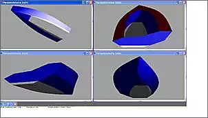

Hallo Bert,
die Maßänderung des Mini 6.0 m beträgt in der ½ Breite 1293,8 mm plus Sperrholzplanke von 6 mm =1299,8 mm. Die Maße sind aus der Spanttabelle FreeShip entnommen. Bild 1
Am Steven beträgt die ½ Breite 203,1 mm plus Sperrholzplanke von 6 mm, plus Schmiegenmaß von 0,45 mm =209,55. Bild 2
Auf dem Bild 3 ist der Stevenbereich von Spant 6,0 m bis 6,045 m vergrößert dargestellt.
Der in FreeShip gezeichnete halbe Steven , ist 203.1 mm breit plus 6.0 mm Sperrholzplanke, plus Schmiegenmaß von 0.45 mm.
Damit ist der tatsächliche Steven 209.55 mm x 2 = 419.1 mm breit.
Bei meinen Kajaks ist eine Vergrößerung bis etwa 1,05, denn 5.0 m x 1,05 =5,25 m, ohne große Veränderung der Hydrostatik möglich. Wer den Maßstab stark verändert, muss so oder so vieles im Riss ändern.
Wenn ich ein Boot von genau 2,5 m breite möchte, muss ich in FreeShip die Plankenstärke plus Schmiegenmaß abziehen. An der Stelle, an der ein Spanten mit 90° auf die Außenhaut trifft, braucht kein Schmiegenmaß abgezogen werden.
Das Mini 6.0 m hat im Wasserlinienbereich einen Vollholz oder Hartschaumklotz eingeleimt, der nach unten Spitz ausgearbeitet wird. Im Plattbodenbereich wird er Löffelartig ausgerundet. Das alles kann man mit FreeShip schlecht zeichnen. Siehe auch "Vorsicht Freizeitkonstrukteure...., Beitrag 49"
Einen so breiter Steven, wie am Mini 6.0 m baut man nur an kleinen Booten.
Wenn das Boot und seine Linien in der Länge vergrößert werden soll, kann der Steven viel schmaler gestaltet werden.
Für alle Anfänger, die jetzt auch mit FreeShip basteln, und vorhandene Pläne vergrößern, oder verkleinern wollen, muss beachtet werden:
Verdoppele ich einen Körper, vervierfacht sich die Oberfläche.
Das Volumen wird acht mal höher.
Die Stabilität vergrößert sich auf das 16 fache.
Deshalb habe ich das sehr kleine Mini 6.0 m auch so breit gezeichnet. (Länge:Breite=1:2,4)
Die Breite fängt bereits am Steven an.
Wilhelm

Ich gebe auf, keiner hat das Skalierungsproblem wirklich verstanden.
Ihr braucht auf diesen Post nicht antworten, für mich ist das Thema durch.

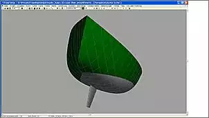

Hallo Bert,
ich habe bisher in FreeShip nicht skaliert, (vergrößert, verkleinert) weil dieses große Veränderung den hydrodynamischen Eigenschaften zur Folge hat.
Wenn ich aber in FreeShip die Breite des RaMi 4.8 m und des Mini 6.0 m Skaliere, kann ich keinen Fehler feststellen.
Wenn ich beim RaMi, das in FreeShip mit einem Messersteven gezeichnet ist, die Breite um 0.5 skaliere, so werden die Breitenmaße um 50% verringert, außen Messpunkte, die bereits auf der Mittschiffslinie liegen, wie die Punkte am Steven.
Wenn ich das Mini 6.0 in der Breite um 50% skaliere, springen alle Messpunkte, am Spiegel, an der breitesten Stelle und am Platten Steven um 50% nach innen.
Das ist doch richtig so, sonst würde beim RaMi 5.8, der Messpunkt am Steven über die Mittschiffslinie in den Minusbereich wandern und das bedeutet eine Verkürzung des Rumpfes.
Das macht FreeShip nicht und ich bin der Meinung, das ist richtig so.
Auf den Zeichnungen, so hoffe ich, ist das schön zu erkennen.
Alle Messpunkte, die auf der Mittschiffslinie liegen, auf 0.0, bleiben auch nach einer Skalierung auf der Mittschiffslinie bei 0.0.
Da in diesen Fällen die Querachse mit 0.5 skaliert wurde, wandern alle Punkte, die nicht auf der Mittschiffsachse liegen, um 50 % nach innen.
Bilder:
1) RaMi, unskaliert, gelbe Linie am Steven auf +/- 0
2) RaMi, skaliert 0.5, gelbe Linie um 50% zu Mittschiffslinie verschoben, jedoch nicht am Steven.
3) Mini, unskaliert, gelbe Linie am Steven auf 0.2031
4) Mini, skaliert 0.5, gelbe Linie am Steven auf 0.1016 verschoben= 50%
Wilhelm

Hallo Wilhelm,
ich wollte ja nix mehr dazu sagen...
aber: hier hast du recht, das ist ein nettes Feature von FS, dass es bei einer Skalierung nur in der Breite den Rumpf nicht verkürzt (und in der Mathematik ja auch: x% von Y ist ja nicht 0). Da lag ich falsch. Danke für die Mühe.
Aber noch immer ist richtig, dass eine Skalierung kein Weg ist, um die Plankenstärke abzuziehen. Wie gesagt, bei Schiffen mit scharfem Steven kein Problem, aber wenn der Steven eine bestimmte Breite haben muss, muss man die Plankenstärke zu Beginn der Konstruktion einbeziehen.
Wenn ich über alle drei Ebenen skaliere, so funktioniert es auch nicht, weil die Planke einen Versatz erfordert und keine Skalierung.
Bilderklärung:
graue Linie = Außenhaut außen
schwarze Linie: Skalierung über x und y-Achse 90%
rote Linie: Skalierung der y-Werte um 90%.
Wie man sieht, sind in allen beiden Skalierungen die Linien nicht parallel zur Ursprungslinie. So, das war es zum Plankenabzug. Ich glaube, das Problem ist hinreichend beschrieben.
Ich muss los, bauen.

Zitat von Simpelboot Beitrag anzeigen
Hallo Bert,
Bilder:
Wilhelm
Simpel-BOOT
Das ist doch genau das, was ich vorher schon sagte, nur ist es jetzt bestätigt.
Das Programmm sakliert alles richtig. Was soll es sonst auch machen.
Nebenbei kannst Du auch alle Liniene, die gelb markiert sind, separat weiterbearbeiten, auch skalieren.
Deswegen habe ich das "Problem" auch nicht verstanden.
Danke, Wilhelm!

Hallo Else (oder andere Freeshipexperten)!
Nachdem ich meine Ragazza in Delftship gezeichnet und mich über die fehlende Printfunktion geärgert habe, möchte ich auch auf Freeship umsteigen. Wegen der Ähnlichkeit macht das bisher auch keine großen Probleme.
Jetzt habe ich auch die mögliche Darstellung eine gekrängten Schiffes entdeckt:
Name:	Krängung in Freeship.jpg
Hits:	267
Größe:	31,6 KB
Findest Du in Freeship\Ships\Yacht_heel=20+keel.fbm
Hast Du das schon einmal versucht? Das wäre für mein i550 Derivat ganz nützlich! Wenn ich das versuche, klappt mein Schiff auseinander. Über Deine (Eure) Hilfe würde ich mich freuen!
Be kind to the sea and she will be kind to you!
Grüße aus Wiesbaden
  #71
Alt 20.10.2011, 10:03
else else ist offline
Registriert seit: 11.10.2005
Beiträge: 4.053
Rumpf spiegeln, Hälfte anzeigen lassen, krängen.
Verdrängung beachten und Tiefgang!
  #72
Alt 20.10.2011, 11:32
Benutzerbild von Wangerooger
Wangerooger Wangerooger ist offline
Registriert seit: 26.02.2010
Ort: Wiesbaden
Beiträge: 340
Boot: 5,55m Motorboot Ragazza, Eigenbau hier im Forum
345 Danke in 129 Beiträgen
Else, vielen Dank, ich bin begeistert!
Name:	Motte gekrängt.jpg
Hits:	324
Größe:	33,7 KB
Nun gelingt es mir vielleicht, mein Konzept meines V-Spanters in Gleitfahrt zu erklären!
Grüße aus Wiesbaden
Hälfte anzeigen lassen führt zwar zu einer Ansicht, die Verdrängung wird jedoch aus dem nach wie vor auseinandergeklappten und durch das Spiegeln verdoppelten Rumpf berechnet, wie auch die benetzte Oberfläche.
FS 3.2+
Also kann man auch keine Verdrängung berücksichtigen...
  #75
Alt 23.10.2011, 11:45
Ort: Wiesbaden
Beiträge: 340
Hallo Bert!
Drück mal auf "Show both sides of the model", dann solltest Du das gekrängte Modell haben.
Wenn die hydrostatischen Angaben nicht erscheinen, ist Dein Modell vielleicht nicht dicht?
Grüße aus Wiesbaden
