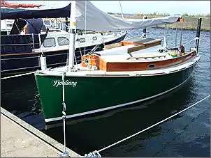

Ach übrigens Langusto und alle Anderen:
In Fahrensodde bei Flensburg ist ein NIS 18 zum Verkauf angeboten. Der Besitzer Wulf Plesmann, ein Freund von mir, ist diesen Frühling verstorben. Seine Frau möchte nun das Schmuckstück verkaufen.
Diese NIS hat ein Hochrigg mit freistehendem Karbonmast und läuft ausgezeichnet. (habe ich erlebt) Das Boot ist mit viel Liebe und Sorgfalt gebaut worden, ein Schnäppchen also sozusagen.
Bei Interesse könnt ihr mir per PN euere Mail-Adresse geben, ich schicke euch darauf einen Flyer mit allen nötigen Angaben zu.
