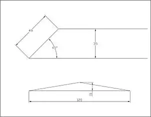

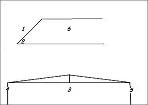

Bitte nicht wundern, die Zeichnung ist ziemlich einfach gestrickt, aber zu mehr bin ich nicht mehr fähig heute:
Seitenansicht:
1: Die Schräge ist 50mm
2: Der Winkel beträgt 45°
3: Höhe 35mm
Draufsicht:
4-5: Abstand 120mm
6: 10mm
Oha!! Habe 3 und 6 vertauscht!!!!!
Hits:	130
Größe:	8,7 KB
Wenn du noch Angaben brauchst, dann sag bescheid!
Dicke des Sperrholzes 3mm

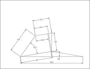

Hmmmm ... werde versuchen, das auf CAD zu übertragen. Dauert ein paar Minuten.

Man muss sich leider etwas damit beschäftigen.
Was mir bei Dir fehlt ist die Frage?! :

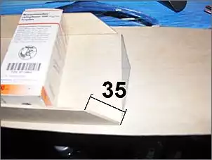

Wenn du dir mein Bild oben links mal anschaust, dann siehst du die Frage. Das sollen die Frontscheiben werden. Ersteinmal reichen einfache Platten, die Ausschnitte für die Scheiben kommen später.
Die Platten müssen bündig mit dem Deck und dem Dach der Kajüte sein. Das Dach wird an dieser Stelle ein bisschen überstehen und dann verschliffen. Die Fenster müssen also bündig mit der oberen Kante der Schräge sein.

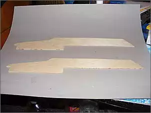

zwischendurch mal das versprochene Bild vom meinem Tagwerk. Ist zwar nicht viel, aber dafür habe ich auch zu lange an den Fenstern vorne rumgefummelt!

Zitat von raccoonhotel Beitrag anzeigen
wenn du dir mein bild oben links mal anschaust, dann siehst du die frage. Das sollen die frontscheiben werden. Ersteinmal reichen einfache platten, die ausschnitte für die scheiben kommen später.
Die platten müssen bündig mit dem deck und dem dach der kajüte sein. Das dach wird an dieser stelle ein bisschen überstehen und dann verschliffen. Die fenster müssen also bündig mit der oberen kante der schräge sein.
Hits:	125
Größe:	10,0 KB

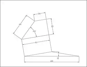

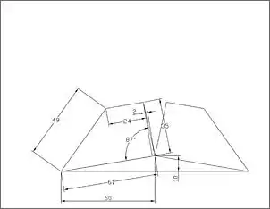

Andere Möglichkeit?:

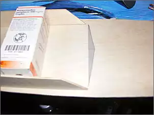

Danke! Ich habe das mal schnell aus Pappe ausgeschnitten. Irgendwie passt das noch nicht. Die Fenster müssen ja auch in der Mitte noch bündig aneinander stossen. Sp würde da ja ein dreieckiger Spalt bleiben.

Ich schnippel das mal schnell aus....

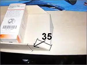

Einen habe ich noch:
Hits:	158
Größe:	11,7 KB
.. aber da bin ich mir auch nicht ganz sicher. Auf jeden Fall glaube ich jetzt zu wissen, wie die Problemstellung ist. Tüftle weiter ...

Ich kann im Moment leider gerade keine Fotos machen, weil sich die SD-Karte in der Kamera zerschossen hatte. Bin gerade am recovern. Da waren Bilder vom 75. von meinem Dad drauf. Die will ich nicht verlieren.
Irgendwie passt das noch nicht. Aber jetzt kannst du dir vorstellen, womit ich mir heute die Zeit vertrieben habe. Und ich habe kein CAD. War nur am schnippeln und fluchen.

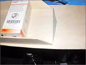

Danke aber heftigst für deine Hilfe!!!!
Kein Problem, Jan!

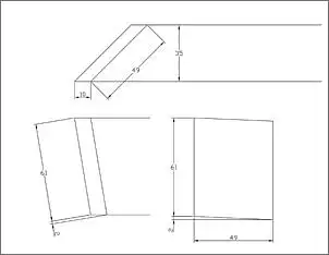

So sollte es hoffentlich klappen:
Hits:	158
Größe:	11,4 KB
Bei den kleinen Dimensionen sind es oft nur ein paar Millimeter, die man relativ schnell mit einer Feile entfernt hat.

Klar Clemens, dass mit dem Zurechtfeilen ist kein Problem.
Bei deinen Entwürfen wird irgendwie nicht berücksichtigt, dass die Fenster oben auch wieder zusammen 120mm breit sein müssen. Langsam habe ich den Eindruck, ich (wir?) denken da viel zu kompliziert?

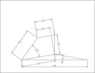

Hmmm ... sind das die 35 mm?:

Meiner ab heute auch. So oft, wie ich schon an meiner Intellenz gezweifelt habe.
Nein, dass sind nicht die 35mm. Die 35mm sind die Senkrechte der Seitenwand. Die Schräge vorn sind die 49mm.
Anhang 252938
OhOhOh,
Dann solltest Du ein Trapezoid (?) haben? Warte eine weitere Minute ...

Genau...so ähnlich wie ein Trapez sahen meine Geschnippsel auch immer aus. Aber irgendwie habe ich das nie hinbekommen, dass die an allen Punkten (Seite, Mitte, Deck, Kajütendach) passten. Eigentlich war Geometrie immer recht logisch für mich. Aber heute läuft da nichts.....;-(

So,
das sollte stimmen:
