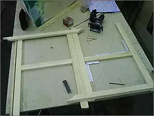

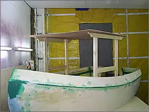

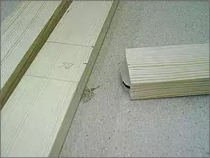

Hallo, wir haben heute die beiden Grundrahmen für den Unterstand fertig verleimt. Dazu die Leisten mit der Lamellofräse geschlitzt, und dann mit Lamellos verleimt und ausgerichtet. Arbeitszeit bis jetzt ca. 40 Std.

gruß Richard

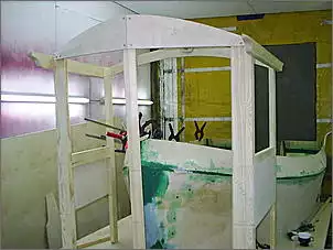

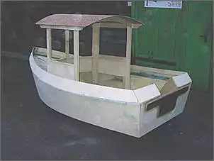

Dann noch die Rahmen aus den Zwingen, rein ins Boot, Dach rauf und Probesitzen.........

das geht echt schnell bei euch, weiter so, und ganz vielen Bilder, dann kann ich mir was ab gucken.

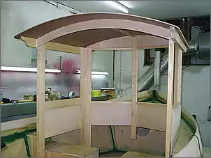

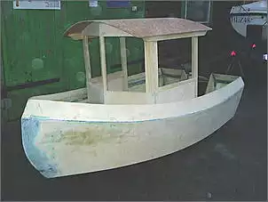

Ich habe fertig...... grins

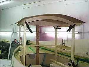

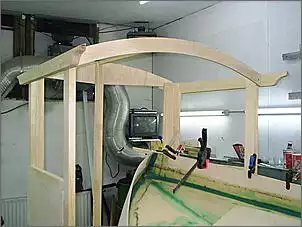

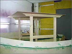

Tach auch, heute noch ein wenig am Unterstand gebaut.

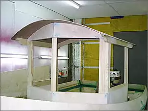

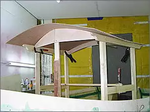

Das Dach zugeschnitten und alles verleimt. Also, Unterstand fertig

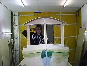

Der Kapitän: Probesitzen, und für gut befunden
