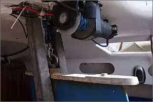

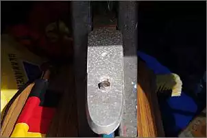

Standard Hubkiel Aufhängung - Condor 55
Hallo miteinander,
der Vorgänger hat die gerissene Alu-Aufhängung vom Hubkiel schweißen lassen. Ich habe einen weiteren Haarriss entdeckt und diesen provisorisch mit einer Platte abgefangen. Das ganze ist recht heikel, es hängen doch 200 kg daran und wenn das Teil in die Tiefe geht ...
Entweder ich finde mit eurer Hilfe eine neue Platte oder ich muss eine Neue in einer Schlosserei anfertigen lassen.
Freue mich über jeden Hinweis,
Grüße Frank

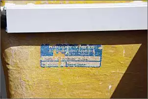

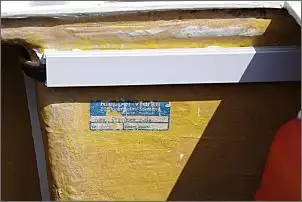

Die Aluplatte am Kiel ist wohl ein Schwachpunkt der Mechanik, war bei mir auch schon gebrochen. Allerdings hängt der Kiel nicht an der Platte, sondern die Aufhängung (da, wo der Draht der Winsch angreift) ist direkt im Kiel verankert. Der Kiel liegt also lediglich, wenn er abgelassen ist, mit der Platte im Kielkasten auf. Ich hbae bei mir das abgebrochene Stück mit einem 12mm Gewinde im Kiel gesichert, das hält jetzt schon fast 10 Jahre so.
Das Typenschild befindet sich in der Achterpiek an der Vorderwand auf Backbordseite, ist aber lediglich ein Aufkleber, der bei mir schon recht unleserlich ist,
Siggi
P.S.: Ich mach nachher mal ein Foto

Hallo Siggi,
Danke für die Infos, das beruhigt mich doch etwas. Das Typenschild werde ich dann mal suchen gehen ...
Grüße Frank

Der Bruch befindet sich direkt unter den Heißauge, an dem der Kiel hängt, die beiden alten M10-Gewinde waren ausgerissen (ich frage mich, was die Vorbesitzer damit gemacht haben). Den hinteren Teil der Platte konnte man nach achtern unter der Halterung vorziehen. Ich habe dann ein entsprechendes Loch in die Platte und den Kiel gebohrt und in den Kiel ein M12-Gewinde geschnitten, Bolzen eingedreht, festgezogen, fertig,
Siggi
Vorsicht, das Gusseisen des Kiels ergibt eine große Menge Späne, die überall hinfallen und sofort anfangen zu rosten

Das kommt auf die Winterliste! Dann schraub ich die Platte mal ab und schau mir das Ganze genauer an. Noch ein Foto von der überholten Elektrik, komplett erneuert + neues Panel gebastelt. Solaranlage funktioniert genial - bin gerade fertig damit. Morgen gehts für eine Woche auf Törn zum Bodensee
Grüße Frank
