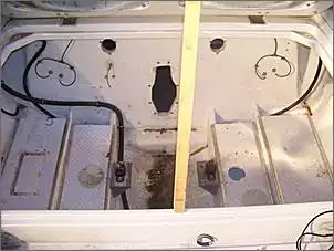

Feierabend für heute.
Der Motorraum ist nun (fast) leer
Hits:	1432
Größe:	56,1 KB
Hier der "Mülleimer"
Hits:	1435
Größe:	72,5 KB
Leider komm ich nicht an die "unterflur" verlegten Kabel ran
So schaut es von unten aus
Hits:	1426
Größe:	61,3 KB
So werde ich wohl die alten Kabel weiterverwenden müssen oder ich scheide sie ab und schmeiß da lose einen neuen Satz Kabel in den Keller
Es geht um dieses Stück von 2 Meter.
Leider ist der Seitenkasten fest mit dem Boot verklebt
Hits:	1450
Größe:	62,8 KB
Morgen geht es weiter

Lässt sich der Kasten in der Seitenverkleidung nicht demontieren?
Und was ist das fürn roter Belach inne Bilge

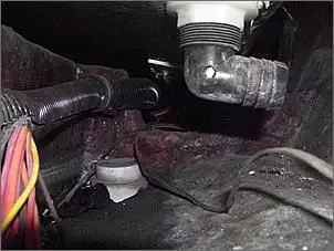

  #64
Alt 10.11.2010, 06:48
Benutzerbild von fundmd
fundmd fundmd ist offline
Registriert seit: 17.05.2006
Ort: Magdeburg
Beiträge: 486
Boot: Jeanneau NC37
1.504 Danke in 910 Beiträgen
Was ist denn die nächste Aktion ??? Saubermachen
LG Christian
  #65
Alt 10.11.2010, 07:18
Als nächstes werde alle noch vorhandenen Sachen vom Spiegel demontiert.
Die Bennett Trimanlage, der alte Echolot Sender, die Bow Eyes..........
Vom saubermachen bin ich noch weit entfent
  #66
Alt 10.11.2010, 07:19
Leider ist der Kasten fest verklebt - keine Chance.
Meinst du das Rote auf Bild 2 ?
Das ist ein alter Feuerlöscher
  #67
Alt 10.11.2010, 08:49
Registriert seit: 21.03.2006
Beiträge: 3.263
Boot: Mal dies mal das
10.411 Danke in 5.563 Beiträgen

1.658 Danke in 528 Beiträgen
Ich denke er meint Bild 3.
Haben die da mit rotem Harz laminiert
oder Leichen in der Bilge versteckt???
Nein
Ich meinte diesen Pelz hier:
Hits:	1327
Größe:	44,1 KB
Und was ist das da?
Hits:	1348
Größe:	43,5 KB
  #73
Alt 10.11.2010, 10:08
Nein
Und was ist das da?
Der Pelz ist rotes Laminat
Ich habe bei dem Foto aber ein wenig mit licht und Farben spielen müssen damit überhaupt was zu erkennen ist.
Und das da ist ein alter, unvollständiger Cupholder der aber schon im Müll liegt.
