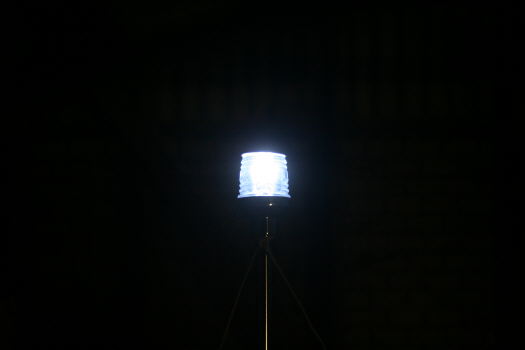

Hallo Pitt,
woraus es genau besteht, kann ich leider nicht sagen. Leider in D in nicht erhältlich. Aus meiner Sicht ist es aus mehrschichtigem Kunststoff und die Klebetechnik kommt von 3M. http://www.keelguard.com/keelguard.html
Als LED Lampe habe ich eine solche genommen. Ursprünglich war es eine Stopp/Schlußlampe für den KFZ Bereich. Sprich zwei Kontakte als + und Außenhülse als - . Die habe ich umgelötet so dass + und - auf die Bodenkontakte liegen. Die LED liegen in der Höhe der ursprünglichen Wendel, bringen halt nur ein etwas bläulicheres Licht.
Hans

Hallöchen,
die beiden Lampen im optischen Vergleich. Gleiche Kamera, gleiche Belichtungszeit, gleiche Blende, gleicher Abstand. Fotometrisch war es in Lumen gemessen, auch nur ein kleiner Unterschied.
Die LED Lampe
die 10 Watt Originalbestückung.
Gruß Hans

Den Dank für die Umbenennung muss Du an Uwe, einem Moderator, richten. Ich habe dafür nur eine PN geschrieben.
In Sachen Radio berichte ich bildlich noch ausführlicher.
Bei der Lampe mußt Du halt nur mitteilen, ob es ein KFZ-mässiger BAY15d oder BAZ15d Sockel ist. Hier siehst Du z.B. die Unterschiede:
http://www.lampensockel.de/kfz.html
Ansonsten je nach LED Lampe auf + und - achten. Nimmst Du auf Grund von Geizigkeit - so wie ich - ein einfaches Produkt, dann müssen wir ein bißchen löten. Aber Hilfe und Erklärungen dabei sind Problem. Dafür gibt es ja den Ryds/Hille Beitrag.
Hans

Hallo Hans,
könnte mich ärgern weil ich heute das Toplicht aus dem Boot geholt habe,leider bevor ich Deine Nachricht gelesen habe.
Also weiß ich auch nicht die Größe, von der Anzahl würde ich schon 50 Stck. bestellen.
Jetzt besorge ich mir erst einmal die LED-Lampe.
Gruß Harti

Ich habe meine mal gemessen. Außendurchmesser der Abdeckung 15 mm, Außendurchmesser ca. 11,3 mm, Höhe von dem Unterteil ca. 3 mm, Bohrung ca. 4,5 mm. Nach meiner Meinung brauchen wir die:
http://www.schilder-befestigung.de/p...25er-Pack.html
Da die Unterteile laut Beschreibung dabei sind, wäre es egal. Ok, 50 da lohnt sich ja eine Bestellung. Werde nach den ganzen Umbauten auch 25 nehmen.
Gruß Hans

Hallo Hans,
bei der Lampe bin ich bei www.ledtex.de fündig geworden, ich brauche eine BA 15 d.
Beim Radio suche ich eins mit einer geringen Einbautiefe, natürlich nur in der Preisklasse bis 40,-€.
Gruß Harti

Wenn die Lampe aus dem normalen KFZ Bereich kommt, dann wird sie auf dem Sockel Minus haben und auf die beiden Fußkontakte jweils Plus ( einmal Bremslicht, einmal Schlußlicht). Das heißt Du mußt innen drin umlöten. Die Bootslampen haben nach meiner Erfahrung auf dem Sockel nichts liegen und auf einen Fußkontakt plus und auf den anderen Fußkontakt Minus. Ist aber umlötbar.
War bei meiner auch so.
Gruß Hans
