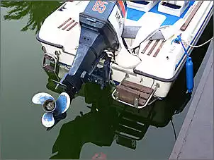

Zu deinem Spiegel, war der angerissen? Auf dem einen Bild, hat es so ausgesehen, als wäre da schon mal was gemacht worden.
Ich darf ja laut Prospekt bis 115 PS fahren. Welche Motorleistung darfst du montieren? Bin mir am überlegen, meine 85 PS durch was stärkeres zu ersetzen. Dazu müsste ich aber wahrscheinlich den Spiegel verstärken.
Nun noch ein paar Bilder von meinem. Gekauft im Juli 2010. War damit Ende September in Spanien, habe aber viel zu wenig Bilder vom Boot gemacht. Wie ich im nachhinein feststellen musste.
Wie man auf den letzten Bildern gut sehen kann, muss der ganze Unterwasserbereich neu aufgebaut und lackiert werden. Dabei spiele ich mit dem Gedanken, gleich das ganze Boot neu zu lackieren. Und dabei könnte ich gleich ein paar Umbauarbeiten machen.
Gruss Andreas

Es ist eine Syros, keine Milos. Die Milos ist glaube ich grösser, meine ist leider nur 5,20 Meter lang.
Ich habe nur 85 PS, wobei die schon recht Spass machten. Hatte ein paar Rennen in den Ferien, mit grösseren Booten und war zum Teil nicht gross langsamer. Nur muss dann das Wasser absolut ruhig sein, sonst kannst es vergessen. Wir hatten meistens Wellen ab 30 cm bis weit über einem Meter und dann kannst nicht mehr gross Gas geben. Ist einfach zu wenig hoch der Bug.

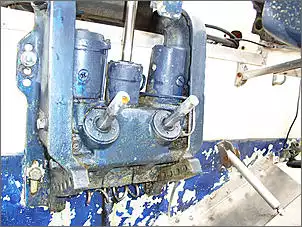

Zu meinem Spiegel. Habe da noch Fotos gefunden. Ich denke du meinst die billige Aluleiste. Die schützt eigentlich nur die Kante des Spiegels, die ist auch schon an den Ecken eingerissen. Müsste ich neu machen im Zuge der Neulackierung. Ansonsten habe ich nur, wie bei dir auch, die Scheuerleiste.
Bin am Donnerstag oder Freitag beim Boot. Könnte dann noch mehr Bilder machen wenn du willst.

Würde gern wissen ob unter der Leiste Sikaflex ist ...
Wenn dein Spiegel ok ist und Du mit der Leistung zufrieden bist, lass es mit dem Zerlegen des Bootes.
Ich wollte nur mein Spiegel machen und 10 min später hatte ich angefangen Ober.- und Unterteil zu trennen.
