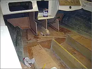

So, die Bodenplatte ist nun endlich wieder eingeklebt.
Weil ich Angst hatte das sich der Rumpf trotz meiner Lattenkonstruktion
verzogen haben könnte, habe ich das Deck erstmal Probehalber
aufgesetzt und dann erst den Boden eingeklebt.
Aber es passt noch alles.
Hits:	1503
Größe:	34,0 KB

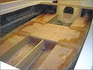

Der Boden ist jetzt fertig einlaminiert.
Hits:	1498
Größe:	34,9 KB

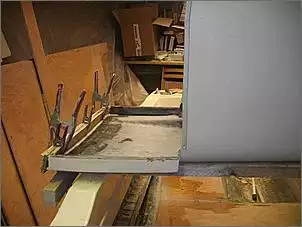

Und gleich noch etwas,
die Motorhaube wird auch geändert, sonst passt die Badeplattform nicht dran.
Sie wird ihre Form behalten, nur der Drehpunkt der Haube wird versetzt.

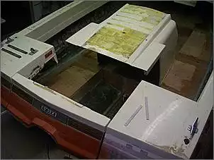

Beim zerstören bin ich schnell:
Nun ist sie ab !! Die Haube
Hits:	1452
Größe:	32,8 KB
Gruß Jörg

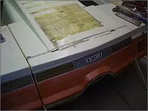

jetzt ist es keine Glastron mehr...............
Jetzt ist es auf den ersten Blick wieder eine Glastron,
auf den zweiten Blick vielleicht nicht ganz.
Hits:	1350
Größe:	29,9 KB
Hits:	1370
Größe:	27,4 KB
Gruß Jörg

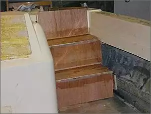

Nicht das Ihr noch denkt, ich hab mir einen schönen Samstag gemacht !
Nein, meine Treppe ist im Rohbau !
Hits:	1300
Größe:	28,9 KB
Gruß Jörg

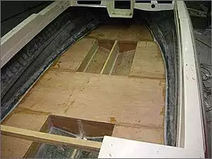

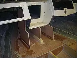

Ich habe heute mal im Bug etwas Holz verbaut.
Hits:	1257
Größe:	32,6 KB
Gruß Jörg

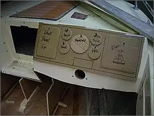

In der Zeit wo das Harz trocknen muß,
hab ich mir mal Gedanken gemacht wie ich das
Armaturenbrett gestalte,
Habt Ihr andere Vorschläge ?
Ich bekomme nur das nötigste rein.
Hits:	1300
Größe:	34,0 KB
Gruß Jörg
Gruß Jörg
Wie wäre es mit einer Trimmanzeige? Und wie sieht es mit einem Hupenknopf aus?
Gruß Aaron

Hallo Aaron,
Trimmanzeige fällt flach, weil nichts zum Trimmen dran ist.
Hupenknopf befindet sich im Schaltpanel,
das Zündschloß muß ich erst raussuchen. (wegen der Größe)
Gruß Jörg

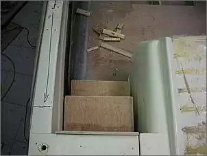

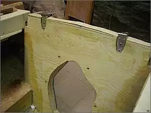

Und noch mehr Holz!!
Hits:	1230
Größe:	34,9 KB
Gruß Jörg
