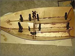

Gestern hat sich nichts Aufregendes getan, daher gibt es nur ein Bild. Habe nur den Rumpf innen geschliffen, einmal gestrichen und die inneren Leisten fuer die Decksauflage angepasst, mit der Schokomasse aufgeklebt und ausgerichtet.
Hits:	249
Größe:	36,2 KB
Mittlerweile stoert mich das braune Zeug nicht mehr so. Ist eh innen und wird weiss.
Wenn das Harz besser getrocknet ist, moechte ich Leisten auf der oberen Flaeche schoen plan schleifen und versuchen, die Konturen der aeusseren Auflagen erst auf einen Karton zu uebertragen und dann aus Sperrholz ausschneiden und einkleben. Das wird eine kleine Herausforderung, da nichts gerade ist.
Zur weiteren Vorgangsweise braeuchte ich Euren Rat:
Ich habe mir ueberlegt, das Deck (ist eine einzelne Platte) erst einzupassen, jedoch erst dann einzukleben, wenn alles lackiert ist und das Deck mit den Laminat-Brettchen bestueckt ist. Eventuelle Fugen am Rand koennte ich dann mit einer kleinen Einwegspritze und Epoxi vorsichtig ausfuellen. Erst dann kaeme Klarlack ueber alles. Klingt das machbar?
Mit sonnigen Grüßen,
Clemens
  #61
Alt 08.09.2010, 15:48
Benutzerbild von Raccoonhotel
Registriert seit: 03.07.2006
Ort: Friedeburg
Beiträge: 3.369
Boot: Polaris Alpha
Machbar ist alles!
Nur wirst du das Deck danach noch ein bisschen einpassen müssen. Denn wenn du das beim ersten Einpassen richtig gemacht hast, dann ist ein Nacharbeit erforderlich, weil der Lack ja auch ein bisschen aufträgt.
Also: einpassen-> lackieren -> erneut einpassen -> mit Laminat-Stückchen versehen -> einkleben
Liebe Grüße
Jan

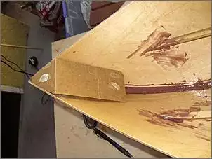

Eine weitere Frage haette ich noch:
Ich habe mir ueberlegt, am Bug evtl. so eines kleines Podest zu machen, mit einem "Schacht", der ca. 10 mm unter das Deck fuehrt. Auf das Podest koennte ich spaeter ein weiteres Positionslicht oder sonstwas montieren und die Kabel ganz problemlos in das Rumpfinnere fuehren. Nachteil: sieht irgendwie klobig aus, oder?
edit und PS.: das Foto
Hits:	185
Größe:	30,2 KB
Clemens
  #63
Alt 08.09.2010, 16:15
Ort: Friedeburg
Beiträge: 3.369
Boot: Polaris Alpha
Wenn ich das richtig sehe, dann schliesst das "Podest" mit dem Rumpf ab. Dann kommt das Deck drauf. Wozu brauchst du dann das Podest? Die Lampe oder was auch immer kannst du doch direkt auf das Deck setzen...
Oder sehe ich da was falsch?
Liebe Grüße
Jan
  #64
Alt 08.09.2010, 16:28
Registriert seit: 21.03.2009
Ort: Tampa, FL
Beiträge: 896
Boot: 12' Jon Boat
2.604 Danke in 977 Beiträgen
Ne, nicht ganz. Im vorderen Bereich ist das Deck ca. 120 mm unter der Oberkante des Randes (wie ist dafuer der richtige Begriff?), was mir sehr gut gefaellt. D.h. die vordere LED am Deck waere fast nicht sichtbar.
Hits:	199
Größe:	29,1 KB
Richtung Heck reduziert sich diese Hoehe kontinuierlich auf 60 mm.
Clemens
  #65
Alt 08.09.2010, 16:51
RG69 RG69 ist offline
Registriert seit: 06.01.2006
Beiträge: 1.486
Anhang 231562
Das nennt man Schanzkleid im Schiffbau.

  #67
Alt 08.09.2010, 16:58
Ort: Friedeburg
Beiträge: 3.369
Boot: Polaris Alpha
Sorry! Daran hatte ich nicht gedacht!
Persönlich würde ich eventuell nur ein kleines Dreieck in die Bugspitze einpassen und darauf die Lampe montieren. Kabel könntest du nahezu unsichtbar in der Bugspitze nach unten laufen lassen.
Brauchen ja nicht dick sein, die Kabel.
Liebe Grüße
Jan
PS: Weiß eigentlich jemand wo Ralf steckt? Der hat sich hier die letzten Tage ja gar nicht hier blicken lassen.

Alt 08.09.2010, 17:03
Beiträge: 1.486
Clemens hast du eigentlich vor einen Mast zu setzten?
Dann könnte da doch die Topplaterne drann.
  #69
Alt 08.09.2010, 17:36
Ort: Tampa, FL
Beiträge: 896
Boot: 12' Jon Boat
Liebe Grüße
Jan
Stimmt, die Kabel koennten echt sehr duenn sein. Evtl. koennte ich nachtraeglich ein kleines Roehrchen als "Kabelkanal" verwenden. Ich werde das Podest vorerst weg lassen und mir spaeter die Gesamtoptik ansehen. Bei Bedarf kann ich es nachtraeglich ran machen.
