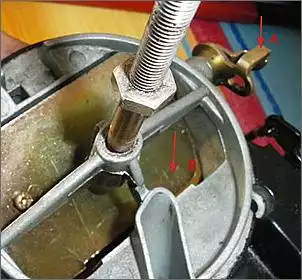

Gelb--> Düsen,
Rot --> Ventil
Der Schraubenzieher muss richtig passen !
Name:	Vergaser Zündverteiler 010.jpg
Hits:	147
Größe:	51,7 KB
Gruss Konny
  #57
Alt 17.09.2010, 22:01
Benutzerbild von Cedrik270405
Registriert seit: 23.09.2007
Ort: Schwabach
Beiträge: 2.588
Gelb--> Düsen,
Rot --> Ventil
So brauche ich die erklärungen
Dann kann es sogar ich als Blutiger anfänger!
Danke!
Gruß Harald

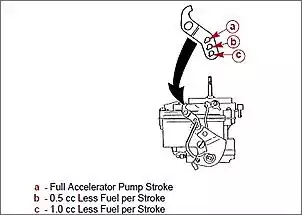

Bei dem abgebildeten Vergaser handelt es sich um einen MerCarb oder Rochester.
Die Menge in der Beschleunigerpumpe wird über das Ventil reguliert, damit das nicht überläuft , das ist nicht einstellbar.
Was man einstellen kann, ist die Einspritzmenge;
und zwar mit dem aussenliegenden Hebel.
Da sind mehrere Bohrungen, in die das Gestänge eingreift.
Je kürzer der Hebel, umso mehr wird eingespritzt.
PS: Hub des Kolbens muss grösser werden/ ich kann das immer so schlecht in Worte fassen, sollte man aber sehen können)
...und wenn jemand so gute Bilder einstellt wie Harald, ist das auch kein Prob, da eben mal ein paar Pfeile reinzumalen.
Gruss Konny

Nun ja, es ging um Zündkerzen...
selbst der TE ist schon bei Vergaser
Hier mal das Bild dazu
Hits:	192
Größe:	18,6 KB
Gruß Hannes

So den Vergaser habe ich nun auch gleich noch zerlegt , nun habe ich wieder Sand für den Sandkasten der Kinder .
Habe alles mit einen Vergaserreiniger und Pressluft gereinigt, nun muß ich noch am Montag bei Cyrus anrufen und viele viele teile bestellen.
Noch paar Bilder erstes vom Sand, das zweite ist die obere Klappe vom Vergaser aber die ist sehr schwergänig . Ist das Normal??
Betreffend Vergaserklappe!
Wie auf dem Bild beschrieben sollte die obere Vergaserklappe (Chokerklappe) ganz leichtgängig sein, wenn Du auf A oder B draufdrückst.
Wenn nicht muss Du in das Chokergehäuse reinschauen.
Hits:	159
Größe:	43,9 KB
Gruß Hannes
