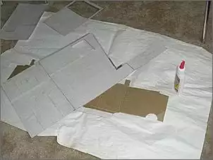

Momentan versuche ich das kleine Biest zusammen zu kleben. Gut, dass ich einen Kinder-Kleber habe, der sich rauswaschen lässt.

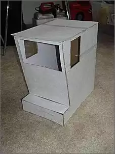

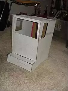

Voila, der erste kleine Schritt ist vollbracht. Beim kleben musste ich halt immer warten, dass der Kleber antrocknet, und dann: pressen, pressen, pressen. Natürlich mit Gegendruck.
Hits:	190
Größe:	28,9 KB
Hits:	232
Größe:	29,7 KB
Kritik, wie auch immer ist zu diesem Zeitpunkt mehr als willkommen - bisherige Kosten = 0,00 $. Es kann alles ohne Tränen geändert werden.

Der Papp aufbau ist ja prima geworden,gibt es auch ein Bild wo der Aufbau aufm Boot sitz?
mfg Tommy

Hi, ich nochmal...
Ich würde evtl. bei dem fertigen holzbau die vordere Scheibenfront zweigeteilt machen und die ecken an den Fenstern abrunden...

Cool Clemens, gefällt mir!
Die Feinheiten bekommst du auch noch hin. Dafür ist so ein Prototyp ja auch da. Runde "Ecken" würde ich auch machen.

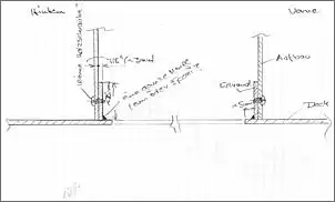

In der Zwischenzeit habe ich mir überlegt, wie der Aufbau mit dem Rumof befestigt werden könnte:
Hits:	123
Größe:	17,3 KB
Was sagt Ihr dazu? Wird das üblicherweise so gemacht? Den Süllrand würde ich erst innerhalb des Aufbaus anpassen und verkleben, damit das halbwegs passt. Damit dabei nicht der Süllrand mit dem Aufbau eine bombenfeste Verbindung eingehen, würde ich den unteren Bereich des Aufbaus mit einem breiten Klebeband abkleben, das ich dann, wenn der Süllrand getrocknet und wieder hinausgeschoben ist, einfach runter reissen kann?

brauchst gar nicht in die USA ziehen! Tropisches Gewitter hatten wir in Ostfriesland auch gerade. Und Läden, in denen es immer genau das nicht gibt, was man gerade braucht, haben wir hier auch wie Sand am Meer.
Wenn der Süllrand "saugend" passt, dann brauchst du die Aufbauten nicht verschrauben.

Jan, Hendrik, wie groß würdet Ihr die Rundungen machen? R = 5 mm? Das könnte ich gleich am Anfang mit der Bohrmaschine machen? Das mit dem Steg in der Mitte habe ich mir auch überlegt. Es gibt aber einen kleinen Grund, weshalb ich dann davon Abstand genommen habe: http://www.nitroplanes.com/wosmlora24gh.html Eigentlich wollte ich das noch nicht posten, um nicht zu sehr von Thema weg zu kommen. Aber es würde ja zum Aufbau gehören ...

Hallo, ich würde die aufbauten eher mit Viertelstäben oder Winkelstäben befestigen... Und dann mit 24h Epoxy...
