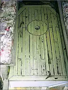

In kleinsten Schritten geht es voran.
Immerhin ist der Motorraum vom Siff des letzten Jahrzehnts befreit und da es immer noch nicht wirklich schön war, mit einer Schicht weißer Tunke versehen.
Verdammt, hätte jeder Tag doch 48 Stunden, ja dann..........
Hits:	1066
Größe:	84,6 KB
ID:	229272   Klicken Sie auf die Grafik für eine größere Ansicht
Hits:	1060
Größe:	61,5 KB

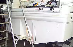

Der Spiegel ist nach der Demontage sämtlicher Teile wie Antrieb Trimklappen, Zugösen und Speedogeber frisch poliert.

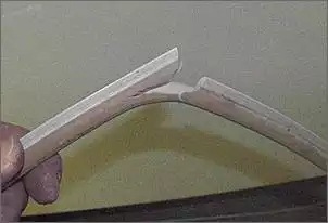

Die ausgehärtete Scheuerleiste die nicht wirklich mehr schön war ist ab.
Bei der Demontage ist die in Teile zerbrochen.
Sollte die nicht flexibel sein
Ist auch egal das kommt eh neu.

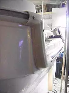

Ein schönes Detail des US Bootsbau sind die Übergangsstücke der Scheuerleisten ........
Hits:	977
Größe:	76,7 KB
....oder besser: Das was nicht darunter ist
Und versuche die erstmal nach zu bestellen...
Nicht kaputt machen!
  #58
Alt 08.09.2010, 21:13
Die Ecken sind in Ordnung.
Nur das dahinter kein Boot ist wundert mich
Sind wohl Amerikanische Wurfpasungen bei der Verbindung Oberschale zur Unterschale
Ich glaube bei Andi sah das nicht so aus
  #61
Alt 09.09.2010, 08:36
Benutzerbild von mayday
mayday mayday ist gerade online
Registriert seit: 09.05.2007
Ort: Kreis Pinneberg
Beiträge: 1.307
6.198 Danke in 2.068 Beiträgen
Langsam aber stetig geht es weiter.
@ Andreas / Mayday: Schaut es bei deiner 254er darunter auch so aus?
Anhang 231646
Nö, das ja der Hammer.
Bei uns wars ne H7 Passung.
Gruß Andreas

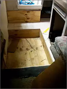

Heute war ich mal ein paar Stunden beim Boot.

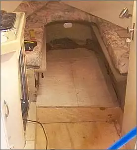

Da der Fußboden in der Kajüte mit Kork belegt wird mußte ich erst einmal einen vernünftigen ebenen Fußboden bauen.
Original ist Sperrholz, lieblos mit Harz und Matte beklebt und dann Teppich.
Unter dem Teppich war der Boden selbstverständlich so uneben das das Bekleben mit Kork nicht geht.
Also hab ich 12mm Wasserfestes Sperrholz mit angedicktem Epoxy auf das Laminat vom Boden geklebt.
Das gleiche werde ich mit dem vorderen Fußboden auch noch machen und dann kommt der Kork in Stabdeckoptik so wie es schon mehrfach im Forum gemacht wurde.
Hits:	1305
Größe:	59,9 KB

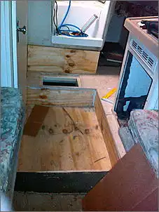

In der Stufe habe ich eine Wartungsluke eingebaut da darunter eine Bilgenpumpe und die Absaugpumpe der Dusche versteckt ist.
Hits:	1294
Größe:	83,1 KB
Nur dank dieser Umbaumaßnahmen habe ich diese Pumpen gefunden.
Die Jungs von Larson haben sich da ein tolles Versteck ganz ohne Wartungsöffnung überlegt - Hut ab vor den Konstukteuren.

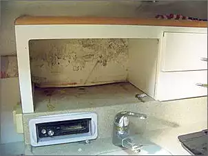

Dann habe ich mich mal um die Kombüsenmöbel gekümmert da ich nicht mehr auf den Knie arbeiten konnte.
Verd.... ich werd auch nicht jünger
Alt:
Hits:	1172
Größe:	84,3 KB

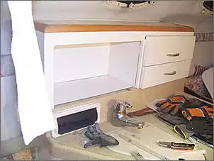

Und nun ist da ein neu verkleidetes, sauberes Fach für eine Mikrowelle oder was auch immer.

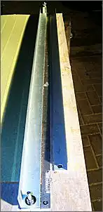

Sonntag hatte ich mal ein paar Stunden Zeit um was zu schaffen.
Die Zeit habe ich genutzt um Kork zu scheiden.

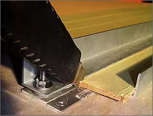

Vor dem Schneiden musste aber erst einmal eine Vorrichtung zum exakten schneider her.
Eine Sperrholzplatte, ein paar Alu Winkel und Flachprofile und schon ist das Werkzeug fertig.
Hits:	1084
Größe:	65,3 KB
Im Detail:
Die Seite mit der Klemmschraube.
Lösen, Kork bis an den Anschlag schieben, festschrauben und Schneiden

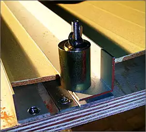

Hits:	1090
Größe:	48,0 KB

Unten eine Nut, so breit wie die Klinge vom Cuttermeser,
damit ist sicher das die Klinge "in der Spur bleibt"

So waren super saubere und gerade Schnitte möglich.
Nun hab ich einen Sack voll Korkstreifen die auf den Einbau warten.
Fehlt nur noch die Zeit und schon ist der Boden fertig.

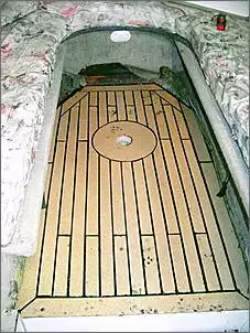

Nach dem schleifen schaut der Boden schon ganz gut aus.
Das Oel kommt erst wenn alles fertig ist.
