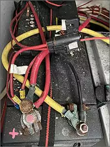

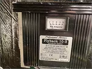

Ich habe mal wieder ne Frage , ich habe jetzt eine Bayliner 285 mit 3 Batterien a 145AH jetzt habe ich mit das kleine Ladegerät angeschaut und das bringt laut Anzeige max 10Ampere das ist dann wohl doch etwas wenig... zu meiner Frage daneben ist ein Kühlkörper mit 5 Anschlüssen so wie ein verteiler oder Gleichrichter? kann mir Jemand sagen zu was das Teil ist und ob ich das noch brauche , wenn ich das Dometic MCA 1280 Ladegerät einbaue? da werden ja die 3 Betterien extra angesteuert und überwacht bzw geladen.
Danke im Voraus Ronald

erst mal solltest du schauen wie die drei Batterien verschaltet sind...
in der regel hat man nur 2 Bänke ... also dürften 2 Batterien zu einer großen zusammengeschaltet sein...
dies solltest du erst mal rausfinden ...
dann würde ich nach der kapazität schauen und das Ladegerät entsprechend wählen.. ein Ladegerät mit 2-3 Ausgägngen ist dann ein geeignetes denn da braucht man weder Ladeverteiler noch sonst was in der Richtung...
  #7384

Die Dritte Batterie ist vorn für das Bugstrahlruder unter der Sitzbank verbaut! Aber 2 x 4m2 Kupfer als lade Kabel sind dort auch hingezogen. Ich hätte gern bin Foto gemacht , aber ich bin hier am Handy und da bin ich noch nicht dahinter gestiegen wie ich das hierhin kopiere.
bilder fügst du über die Funktion "Anhänge verwalten" beim Antworten ein...
wenn die Bugbatterie parallel zu einer der Batterien im Heck ist, dann bildet diese auch mit der Batterie im Heck/unter dem Sitz im Prinzip eine Bank...
das musst du vorher ausmessen...
erst wenn du dies weißt kann man die beim ladegerät helfen.

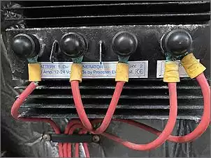

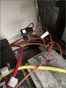

Der mit den Kühlkörpern scheint der Ladestromverteiler von der Lichtmaschine zu sein. Das Problem ist nur das das Generatorkabel nicht an der Lichtmaschine angeschlossen ist .

oh gott da ist ja alles Korrodiert... die Anschlüsse müssen alle neu gemacht werden und alles vor Korrosion geschützt.. da sind übergangswiderstände da kann weder ein Ladegerät vernünftig laden noch die Lichtmaschine...
das würd ich als erstes machen...
dann hast du ein Ladegerät verbaut das ja vermutlich 2 abgänge hat ... wenn du also ein neues brauchst hol dir eines das halt mehr power hat und schliss es einfach an die alten Leitungen vom bestehenden Ladegerä an...
aber ich vermute mal du bist da ein relativer Laie... vorsicht auch wenn es 12V sind kann es gefährlich sein... daher hol dir jemand vom Fach...

Ja die alten Batterien fliegen raus Kontakte und Klemmen kommen neu . Ich möchte nur wissen was der Verteiler auf den ersten zwei Fotos zu tun hat, es sieht so aus als wenn die Batterien garnicht beim Fahren von der Lima geladen werden?
das ist ein Ladeverteiler der beide Batterien bei Fahrt lädt...
ob das jetzt sein muss oder nicht... ich brauch so ein Teil definitiv nicht... ich hab den Wahlschalter der steht bei mir immer auf Batterie 1 und diese wird somit bei der Fahrt auch geladen...
Am Ladnstrom werden beide Batterien geladen.
somit ist ischer das auch Batterie 2 immer geladen ist und wenn ich sie brauche als Reserve zur verfügung steht...

Da ich ja 3 Batterien drin habe wäre mir das schon lieber wenn ich alle 3 Batterien auch laden kann während der Fahrt frage mich nur warum das Kabel was zum Generator gehen sollte abgeklemmt ist. Vlt hat einer hier im Forum auch so eine 285 mit 3 Batterien und er könnte mir sagen wo das Kabel bei ihm abgeklemmt ist? Die 3.Haben ja nur die mit Bugstrahlruder und deshalb ...
Wenn ich auf dem letzten Bild sehe, wie hier direkt die Plus und Minusleitungen sich kreuzen, wird mir schlecht.
Der kleinste Isolationsfehler und Du hast einen Brand .
Grüße Frank

Ja wie gesagt ich habe das Boot erst gekauft und jetzt bin ich dran es wieder vernünftig herzurichten.

Tag Joachim, da ich mitgelesen habe, hast du auch eine 285 ? wie ist das bei dir im Motorraum, hast du da auch so ein Laderegler drin? Vlt hast du auch ein Bugstrahlruder, dass heisst du hast dann drei Batterien drin? Würde mich mal interessieren. Danke im voraus.
Ich bin zwar nicht Joachim und hab ne 2855 ... aber vielleicht ist es trotzdem interessant
Ich hab zwei Batterien, ein Victron BluePower Ladegerät und Bugstrahlruder, welches KEINE extra Batterie hat. Ich benutze das BS zwar nicht ständig aber ich hab noch nie Probleme mit dem Strom gehabt.
Gruss Sven
