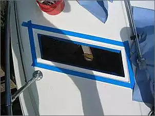

unser Boot (Bayliner 2651, BJ 91) ist nun da erste mal nach dem Kauf richtig im Wasser. Heute hat es dann auch gleich einmal richtig geregnet und Regenwasser war auf dem Tisch im Salon.
Super gleich geschaut woher das Wasser kommt. Erste Vermutung waren die nicht zu öffnenden Fenster an der Decke. Aber am Rahmen rings runm war alles trocken.
Leider habe ich keine Feuchte stelle gefunden. Habt Ihr eine Idee bzw. ein ähnliches Problem??
Danke und Gruß
Daniel

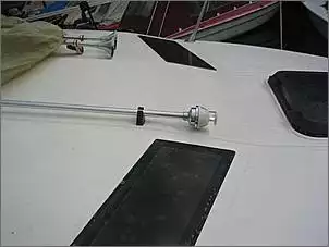

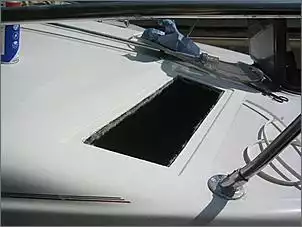

Hallo Daniel,
wie Micha schon schreibt, Scheiben raus nehmen, altes Dichtungsband entfernen, aber ich hab die Scheiben gleich mit Sikaflex 295 UV eingeklebt
erst einmal Scheibe raus und alles reinigen
Hits:	600
Größe:	25,5 KB
dann abkleben, dadurch kann man man mit dem Kleber etwas mehr "rumsauen", auf der Innenkante habe ich noch einen schmalen Streifen Schaumgummi (Fensterdichtband) aufgeklebt (schwer zu erkennen), um eine Mindestkleberstärke zu erreichen
Hits:	584
Größe:	29,2 KB
dann ausreichend Kleber aufbringen, Scheibe mit "Griff" versehen und aufsetzen, Scheibe fixieren, Fuge mit Silikonglätter abziehen (es gibt noch extra Primer, hab ich aber nicht genommen, ist wohl auch mehr für Kunststoffscheiben)
Hits:	579
Größe:	24,0 KB
und das fertige Ergebniss bestaunen
Hits:	596
Größe:	20,3 KB
ich habe als Innenabschluß gleich noch einen Aluwinkel gegen geklebt
Hits:	603
Größe:	8,4 KB
ist zwar etwas aufwendiger, aber ich denke es hält auch länger
