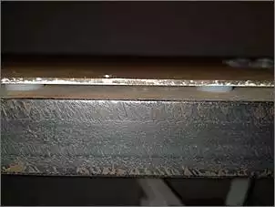

Für das Deckshaus plane ich die Seiten und Rückwand mit 3mm Blech und 6mm
mehrschicht- Sicherheitsglas, die Front mit 3mm Blech und 8mm Sicherheitsglas. Die Front steht senkrecht, ist dreigeteilt und abgeschrägt. Die Übergänge von den Seiten in die Front werden Rund, indem ich ein 60mm Rohr entsprechend aufschneide, für den Winkel den ich brauche. Bei der mittleren Scheibe bin ich mir noch nicht sicher ob es da rund wird, oder die Bleche auf Winkel aneinander geschweißt werden. Die Fensterflächen werde ca. je 0,7 Quadratmeter haben. Was denkst du?

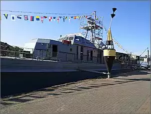

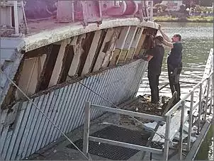

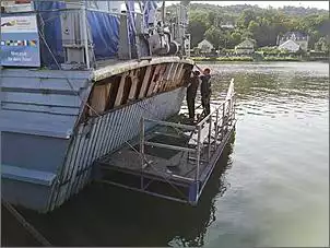

Heute in Hameln, Reparatur am alten Minensucher der Marinekameradschaft Hameln. Da habe ich aber auch mit mehr Holz gerechnet. Rein optisch bewertet.
Gruß Frank

Moin Frank
Mit dreimilimeter Blechen liegst du genau richtig für Booten bis 12 m LüA teilweise noch größer wird das als voll ausreichend angesehen,0.7m² kann man ja so oder so anordnen und das entspricht in etwa der Fläche von drei Gehwegplatten,für binnen und gelegentlich küste geht das wohl klar in 8mm Mehrscheibensicherheitsglas,gut geplante Rahmen vorausgesetzt.
Beim lettem Besuch in Hameln vor ca einem Jahr habe ich den Minensucher schon wahrgenommen,war leider kein "Open Ship"zu dem Zeitpunkt und Frau und Tochter waren nicht erpicht drauf rumzukrabbeln,habe ich mir dann für den nächsten Besuch von Hameln vorgenommen,weil im Maschinenraum schlummern die Maibach-Diesel für die ich mal geschult wurde,um dann doch auf einem Dampfschiff mit lediglich insgesammt(Beiboote mitgerechnet)vier Dieselmotoren zu fahren.Macht nix ist man wenigstens etwas weiter rumgekommen als nur Minen in Nord-und Ostsee aufzuspüren.
das Konzept der Maibach V-Motoren mit Pumpe/Düse-Einspritzung und den Wälzlagern für die Kurbelwellen fand ich schon damals irgendwie cool.
gruss hein

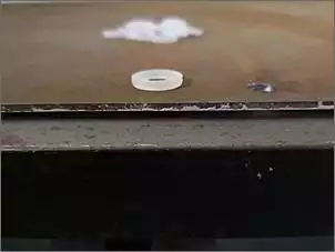

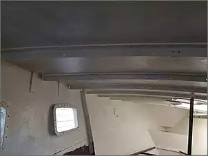

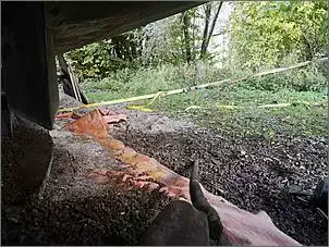

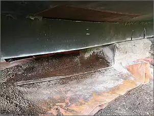

Habe gehofft, mit den 500 kg Strahlgut weiter zu kommen.
Es hat für die Decke, Ecken und Winkel, und ca. die Hälfte der Rumpfseiten gereicht. Nochmal werde ich für Innen kein Strahlmittel mehr kaufen. Die Flächen werde ich schleifen.
Am meisten stört mich daran die Riesen sauerei.
Gruß Frank

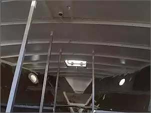

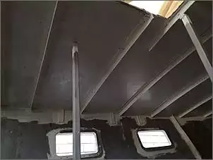

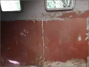

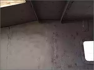

Es ist der Wahnsinn, was das rumgepinsel in den Ecken aufhält.
Für dieses bisschen Farbe habe ich 3 Stunden gebraucht.
Ich habe mir überlegt, den Grundanstrich,der da in rotbraun zu sehen ist, nicht abzuschleifen. Der hält einwandfrei, und auf den restlichen Flächen gibt es auch keine Rostbildung. Wo nötig, werde ich noch schleifen, ansonsten wird das überlackiert.
Damit die Farbe deckt, werde ich da nochmal drüber müssen.
Gruß Frank

Der der das Deck gebaut hat war abere auch kein ausgesprochener Kenner der Materie.Die Profile der Decksbalken sind wie für die Nietbauweise eingesetzt,bei der Schweissbauweise wird für gewöhnlich der Steg und nicht der Gurt nach oben,bzw bei Spanten nach aussen, gesetzt.Das ist förderlich für den Korosionschutz und die Statik/Festigkeit.
ich weiß nicht wann das Boot gebaut/umgebaut wurde aber eine Werft war da nicht drann und als Selbstbauer/umbauer sollte man vorher alle erreichbare Fachliteratur lesen,die stammt bei mir z.b. zum Teil aus den Sechzigerjahren des vergangenen Jahrhunderts(Fachbücher für Boots/Schiffbauazubis)
gruss hein

Hallo Hein,
Das da mal eine Werft Hand angelegt hat glaube ich schon lange nicht mehr.
Die großen Spalten werde ich vor dem nächsten Anstrich mit Würth Konstruktionskleber verschließen. Statisch sollte das die nächsten Jahre auch noch halten. Zum einen ist das Deck aus 4mm starkem Blech, zum Anderen denke ich, das die Decksbalken überwiegend der Formgebung dienen und dadurch die Stabilität in das Deck kommt. Bei dem achteren Deck, das ja gerade ist, ist das ne ganz andere Nummer.

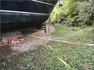

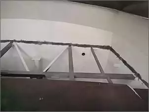

Lage Haare kurzer Sinn, ist es schon immer wieder ärgerlich sowas dann zu sehen.
Gruß Frank

  #714

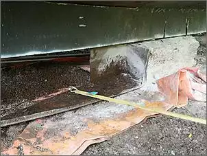

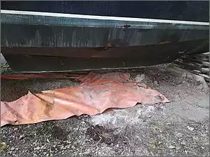

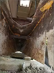

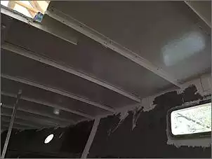

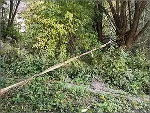

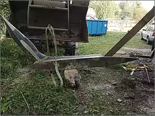

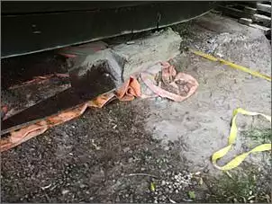

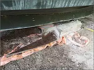

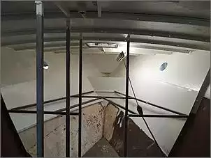

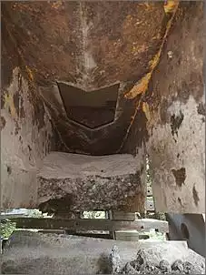

Die Spalten sind dicht, und der lange Kiel war einmal.
Anfangs hatte ich den Radlader nicht zur Hand, aber Doof sein ist ja keine
Schande, wenn man andere nicht zur Last fällt, und sich selbst behelfen kann.
War zwar ein bisschen umständlich, aber ging.
Nervig war der Rest Eisen- Beton Gemisch. Der wollte nicht so leicht aus der Spitze raus.
Hätte das Ganze gerne gewogen, ist aber alles in Stücke zerfallen.
Zwischen 1 und 1,5 Tonnen werden es wohl gewesen sein.
Gruß Frank

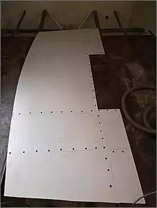

Ich werde das mit dem Decksboden jetzt so machen, das er umlaufend komplett verschweißt wird, die drei Teile miteinander auch voll verschweißt werden, dann aber auf der Verstrebung angepunktet wird. Dazu sind im Abstand von ca. 15 cm
Löcher mit 10mm Durchmesser gebohrt. Zwischen die Bohrlöcher werden dann
die Kunstoffringe ( Dichtungen) zwischen dem Boden und der Verstrebung gelegt. Dadurch bekomme ich einen 3mm Spalt, der dann mit Konstrutionskleber von Würth abgedichtet wird. Somit kann kein Dreck, Luft,etc. zwischen Boden und Unterkonstruktion gelangen, und damit auch kein Rost entstehen. So der Plan.
Außerdem habe ich dann für die Lukendeckel 3mm Luft für eine umlaufende Dichtung.
Gruß Frank

  #721
Alt 14.10.2020, 18:24
Benutzerbild von FrankMelmer
FrankMelmer FrankMelmer ist offline
Registriert seit: 03.08.2019
Ort: Deensen
Beiträge: 952
Boot: Backdecker Stahl
1.632 Danke in 440 Beiträgen
FrankMelmer eine Nachricht über AIM schicken FrankMelmer eine Nachricht über MSN schicken FrankMelmer eine Nachricht über Yahoo! schicken
Hits:	94
Größe:	26,6 KB
Hits:	96
Größe:	55,7 KB
Hits:	96
Größe:	25,5 KB
Hits:	93
Größe:	29,6 KB
Das wird schon.
