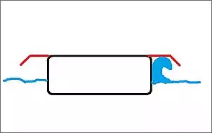

spritzschutz bauen wäre einfacher, ich müsste ja denn das ganze teil auseinander reißen
nur wie realisieren
Es grüßt Flo
  #722
Alt 12.05.2012, 10:49
Benutzerbild von Raccoonhotel
Registriert seit: 03.07.2006
Ort: Friedeburg
Beiträge: 3.369
Boot: Polaris Alpha
oder mal beim freundlichen Chinesen im WWW nach Zubehör für die Helis schauen. Die haben den Heckrotor über Riemen angetrieben. Da sollten sich eigentlich Riemen und Riemenscheiben in verschiedenen Längen und Durchmessern finden lassen.
@Bartho:
Der einfachste Weg für dich dürfte sein, dass du auf beiden Seiten einen erweiterten Spritzschutz anbringst. Über die Länge vom Heck bis zum vorderen Ende des Motorträgers ist der eh erforderlich. Normalerweise reicht da eine Leiste im 45° Winkel, wie bei meinem Boot. Deins taucht aber wesentlich tiefer ein. Deswegen würde ich den da anders bauen.
