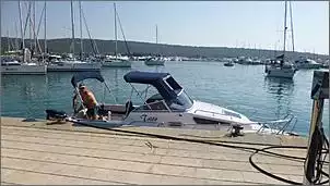

Hier noch mal ein paar Fotos von meinen neu angefertigten Plichtpolstern und vom Verdeck. Ich hatte ja im letzten Jahr irgendwelche Rostflecken auf meinen Originalpolstern. Deshalb musste ich diese neu machen lassen. Diesbezüglich hatte ich trotz Nachfrage nicht einmal ein Angebot von meinem Berliner Händler bekommen. Eine Liegefläche ist auch noch dabei. Diese Polster will ich natürlich auf jeden Fall behalten.

Hallo Ralf,
die Polster sehen ja richtig toll aus!
Eine Frage zu den Bildern: Wieso trägt deine
Drago 601 einen Schriftzug "600"???

Ich glaube auch, dein Planenmacher hat recht. Ein gut sitzendes Verdeck muss individuell angepasst werden. Und zwar an die Bootsform, dem Gestänge und den Druckknöpfen am Rumpf. Das Gestänge könntest du übernehmen, dann aber genau die selben Anschraubpunkte verwenden. Aber die Druckknöpfe sind das eigentliche Problem. Vielleicht kann man am Verdeck neue Knöpfe anbringen. Aber das liegt in der Hand des Planenmachers.

Hallo Ralf,
ich möchte mich da Holger anschließen. Die Polster sehen einsame Spitze aus. Das ist ein richtiger Eyecatcher.
Das Verdeck scheint auch perfekt zu passen, ob man das umbauen kann...........scheint mir auch schwierig. Wissen tue ich das aber leider auch nicht. Frag doch mal andere Planenmacher!
Rechtlich solltest du da deinem Anwalt vertrauen und vor allen Dingen nichts auf die lange Bank schieben (bzgl. Fristen).
Waldo
P.S. Ich glaube die 600 statt der 601 war ja auch ein Fehler
Hits:	306
Größe:	67,1 KB
Ich kann mein Camperverdeck teilen. Vorne Schatten und hinten Sonne. Ich mag die Biminis nicht, die über die ganze Plicht reichen. Ist halt Ansichtssache.
Gesendet von meinem SM-T550 mit Tapatalk
Uwe

Anhang 676687
Hallo Uwe,
das kommt mir bekannt vor. Unsere 660 hatte auch ein Camperverdeck mit dieser Variabilität und Flexibilität.
Wir haben mit einigen kleinen Änderungen zusätzlich noch eine "Bimini"-Variante aus dem Verdeck hergestellt.
Die "A"-Säule und "C-" Säule des Verdecks kann jeweils hochgerollt werden. Dazu ist lediglich ein Riemchen mit Druckknopf erforderlich.
Hauptsächlich ging es mir aber nicht um die Bimini-Optik, sondern darum, die Sichtbehinderung in Fahrt durch die "A"-Säule zu entfernen. Beim "Formations-Flug" ( z.B. mit Thomas aus Schwaben, Sebnick oder Waldo ) war dieser tote Winkel immer sehr unangenehm...
Die vordere Verdeckstrebe wird dabei nicht mehr mit dem Verdeckstreifen, sondern durch einen schwarzen Straps gehalten. Der ist nicht mit dem Verdeck verbunden, sondern nur einmal um die Stange gelegt.
Dieses Verdeck-Modding war für unter 100,- € beim Sattler zu bekommen. Wichtig für eine ordentliche Funktion ist jedoch, dass die Taschen, in denen die Verdeckstangen geführt sind, nicht zu locker sind. Da war bei unserem Verdeck Nacharbeit erforderlich.
Stipe
Hits:	214
Größe:	133,8 KB

Hallo Stipe,
die Verdecklösung in Deinem Beitrag 7021 gefällt mir sehr. Deine Lösung werde ich übernehmen.
Wolfgang
