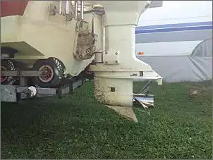

So meine Saison ist nun beendet.
Was sagt ihr zu der anbauhöhe?
Wie hoch kann der Motor ca gehängt werden?Klicken Sie auf die Grafik für eine größere Ansicht

Häng ihn erst mal die zwei Löcher höher, die du ohnehin noch kannst und dann ... einfach mal schauen...

Ich wollte eh an dem Spiegel bei dann könnt ich den ja gleich höher machen. Weil ich nur ein Loch frei hab.
Wie hoch in cm kann die Antikavitationsplatte denn über den Rumpf?

Hoch wie möglich wurde ich sagen.

Der Spiegel hat so einen Absatz drinnen. Wenn ich den ausgleiche komme ich so ca 10 cm höher ohne das es doof aussieht

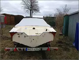

So sieht der Ausschnitt aus. Wenn ich den jetzt "glatt" machen würde, also so dass der Spiegel eine durchgehende Linie wäre, komm ich dann zu hoch mit dem Motor?

Willst du das fehlende Stück einfach "drantackern" oder den Spiegel erneuern?
Ist ja auch die Frage, wie extrem du auf Speed aus bist und was dein "Wohlfühlsetup"
ist. Es kann dann auch zu hoch sein...

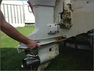

Mag jmd mal grob schätzen was meine 150er noch Wert ist?
Motor ist Baujahr 89 aber gut gepflegt (inkl. frischen Kerzen+Impeller dieses Jahr).
Das Ganze steht auf einem Stöger 1,3t Trailer der im April neuen TÜV bekommen hat.
