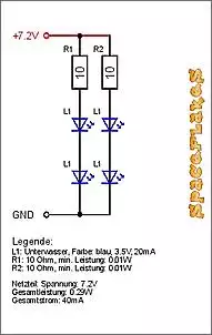

Nochmal ein Nachtrag, ist mir echt wichtig zu erfahren und noch weitere tips zu bekommen, möchte da diese Woche noch bei gehen...
So, die Logos habe ich bestellt... 4x 20mm, 1x 60mm
Nun bin ich am Planen wegen der Unterwasserbeleuchtung, möchte nach hinten raus 4x Blaue Led`s verbauen. Evtl. aber auch nur ganz evtl. noch links und rechts 2x zur Seite.
Habe dazu mal ne kleine Skizze angefertigt, nun die frage, habe ich das so richtig berechnet mit den Widerständen?? Oder habt Ihr verbesserungsvorschläge??? Welche LED`s würdet Ihr empfehlen??? Und was würde euch besser gefallen?? Weiß oder Blau??
Bei den seitlichen LEDs wird der Wasserwiderstand möglicherweise das einzige Problem sein (die wasserdichten Halterungen ragen ein paar mm hinaus), sonst fände ich es schön. Für die Berechnung der Widerstände habe ich ein Programm aus einem Link von Jan benutzt - leider finde ich ihn nicht mehr. Dort musste ich die V und A eingeben und habe eine schöne Skizze erhalten. Als Abstrahlwinkel würde ich 15 bis 30° nehmen (eher 15°).

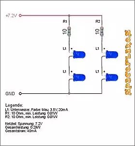

Bei 4 LED´s sieht das so aus:
http://www.spaceflakes.de/index.php?index=588&page=6
als LED´s habe ich die Ultrahellen mit 3mm genommen.
  #694
Alt 25.11.2010, 21:41
icheben82
Aber wie kommen die auf 680 Ohm wiederstände?? Habe ich mich so verrechnet??

das funktioniert anscheinend nicht mit dem Link. Ich hatte 10 Öhmer rausbekommen.
Musst du selber mal eingeben.

Achtung! Hendrik wollte auf 12 V erhöhen, oder?
Mit sonnigen Grüßen,
Clemens
  #700
Alt 25.11.2010, 21:55
Benutzerbild von Raccoonhotel
Registriert seit: 03.07.2006
Ort: Friedeburg
Beiträge: 3.369
Boot: Polaris Alpha
Jo mei, dann wird halt der Wert geändert.....oder waren das 9,6V!?
