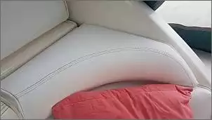

alle Kabel vom Steuerstand gehen rechts in die Seitenverkleidung nach hinten, die Sitzbank ist nur daneben, die auszubauen bringt nichts.
Hits:	40
Größe:	87,7 KB

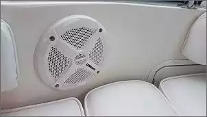

Hinten rechts ist ein Lautsprecher, den kannst du demontieren und kommst so zu einer Mutter die die gewinkelte Sitzlehne hällt.
Hits:	38
Größe:	57,5 KB

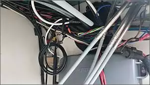

Diese kannst du nun abnehmen und darunter alle Kabel zwischen Steuerstand und Motorraum sehen (in sehr grossen Wellschläuchen gebunden)
Hits:	58
Größe:	76,3 KB
Habe bei mir auch eine Unterwasserbeleuchtung verbaut, diese aber nicht auf Schaltern gelegt sondern direkt auf einen Schaltaktor im Motorraum über mein NMEA2000 Netzwerk gesteuert.
Die Busleitung ist aber auch wie beschrieben verlegt
