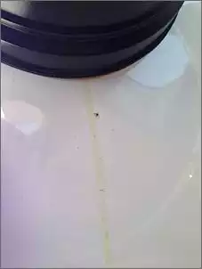

Eine Frage dazu:
--Meine Trimm-Anzeige steht immer bei 20°, und ein Temperaturfühler hat immer 10°C.
Muss man dafür extra Sensoren kaufen?
Wenn ihr eine gute Informationsquelle für mich habt würde ich euch dankbar sein.
Was anderes:
Hat einer von euch schon mal das Problem gehabt, dass Hydrauliköl aus der Stelle am Lenkrad lief???
Christian
Hits:	206
Größe:	18,4 KB
Da läuft's...
Christian

Zitat von chrischan Beitrag anzeigen
Anhang 547333
Da läuft's...
Habe ich auch seit einigen Tagen. Kommt wohl aus dem Schraubverschluss oben an der Säule. Keine Ahnung wieso, weshalb, warum.
Lösung würde mich auch interessieren.
Peter

Wenn das Öl aus der Entlüftungsschraube rauskommt ist ggf. die. Lenkung überfüllt und bei Wärme dehnt sich das Hydrauliköl aus und kommt aus der Entlüftungsschraube raus. Gerade bei neuen Booten habe ich das oft. Hier sollte man mal den Ölstand kontrollieren. Deckel aufschrauben und kurz reingucken. Die Ventile sollten mit Öl bedeckt sein.
Das andere Problem ist das die Dichtung hinter der hydraulikpumpe undicht ist. Dann kommt das Öl hinter der Pumpe raus und läuft runter. Dann muss die Pumpe ausgetauscht werden. Läuft problemlos über Garantie - hatte ich auch schon öfters. Ultraflex hat mittlerweile die Pumpen nachgebessert.
Entschuldige die lange Antwortzeit. Internet funzt hier nicht reibungslos und musste auch ein Ticket nachkaufen.
Kevin kennt die Details besser und hat ja schon geholfen
Die Trimmeinstellung gehört auch mit zum Cal Modus. War abr letztes Jahr bei mir, frag mich bitte nicht im Detail. Bin im dem Alter wo ich mir Lücken erlaube.
Die ölende Lenkung habe ich auch, ist reklamiert und wird beim nächsten Service getauscht. Hatte zuerst auf der Schiebetür Spuren entdeckt und dann nach dem auswintern die Verfärbungen unter dem Lenkrad.
Grüße Richard
