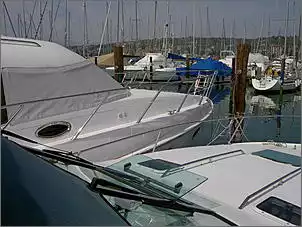

Zitat von Sigi S. Beitrag anzeigen
Wie genau brauchst du das Maß.
Habe den Bugpolster zu Hause, der genau neben den Fenstern befestigt ist
Danke schon mal! Ich möchte zwischen den beiden Luken Solarmodule montieren, Flexible Module. Ich denke das eine Maßangabe in cm ausreicht!

Hab nun den Polster vermessen:
Hits:	47
Größe:	95,4 KB
Breite 70cm (zwischen der Reling), Abstand Druckknöpfe ca. 73cm

Super!
Danke dir für deine Hilfe!
