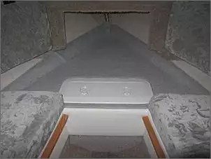

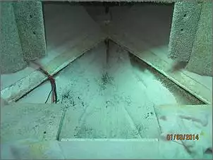

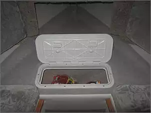

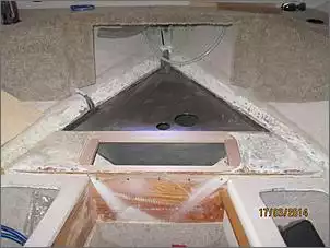

wer hat vorn im Bug den "Hohlraum" unter dem Polster geöffnet und ein Staufach daraus gemacht (Bj. 91)?
Lohnt es sich?
Bei meiner 22er war ja vorne serienmäßig ein Fach, da habe ich einen 40 ltr. Wassertank und ein zusätzliches Fach für Getränkeflaschen draus gemacht

Gibt's da Bilder von?
ja, es gibt auch Bilder

alt
Hits:	156
Größe:	75,5 KB

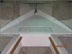

ausgeschnitten
Hits:	155
Größe:	69,2 KB
Edelstahltank und Luke eingepasst

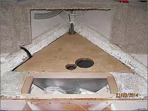

Sperrholzplatte eingepasst

und dann über laminiert

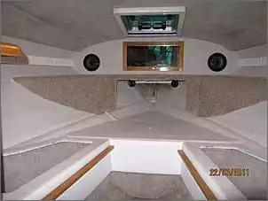

mit Stoff bezogen und fertig!

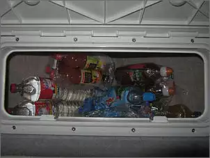

natürlich auch das Getränkefach ausgekleidet, dass die Flaschen nicht so klappern

Sehr schöne Arbeit. Machen die 40Kg vorne bei dir was. Ich habe 30m Ankerkette im Ankerkasten. Meine 2052 hat immer etwas hecklastig im Wasser gelegen. Nun ist sie etwas getrimmter.

Von der Gewichtsverteilung hat sich der Tank schon positiv bemerkbar gemacht.
Mein Boot ist auch sehr hecklastig, der Motorraum ist voll durch Wasser- Abwassertank, 3 Batterien und den V8.
Den originalen Wassertank nutze ich aber weiterhin, hab jetzt einen Tank für kaltes und einen für warmes Wasser.
