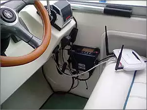

bei der Scheuerleiste ist wichtig, das hinten im Bereich der Badeplattform von unten die Ablauflöcher schon frei sind.
Die Scheuerleiste ist bei der Searay kein Wasserproblem.
Wenn beim Geräteträger was undicht wäre, würde das Wasser in die Motorraumbilge laufen, die Bohrungen sind sehr weit hinten.
Was ein Punkt sein könnte, ist das rechte Seitenfach am Steuerstand, das ist ab Werk schön eingedichtet,
das hat sich bei mir über die Jahre etwas abgelöst und so konnte da Regenwasser eintreten, kam bei mir aber in die Motorraumbilge.
Hits:	55
Größe:	63,2 KB
Dieser Bereich liegt aber genau auf Linie Wassertank, schau mal da nach

ok Danke ... das hatte ich noch nicht auf dem Schirm ;)
