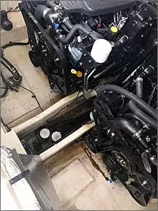

Guten Morgen alle miteinander!
Vielleicht kann mir jemand helfen..
Ich habe gestern meine erste Probefahrt mit meiner Sea Ray 255 Baujahr 2008 gemacht und folgende Mängel festgestellt.
Leider geht der Händler wo ich es gekauft habe im Dezember nicht ans Telefon...
Der Geschwindigkeitsmessen im Armaturenbrett zeig nichts an...
Wie funktioniert der wo ist der Geber??
Gibt es einen Tiefenmesser?
Es ist ein Garmin GPSmap 421s verbaut das zeigt auch keine Tiefe an..
Im Smart Craft Instrumen steht ständig AL denke mal das ist irgendeine Alarmmeldung..
Die Trimmanzeige geht auch nicht steht immer bei 25.
Allerdings hat mir der Verkäufer einen neuen Sender mitgegeben und den provisorisch im Motorraum angeschlossen und gesagt das er funktioniert..
Habe ihn dann richtg eingebaut allerdings hatte der alte zwei Anschlüsse der war abgeklemmt und der neue hat 3. Muss ich da noch was einstellen oder beachten??
Danke für eure Hilfe!!!

Hallo Klaus,
Geschwindigkeitsmesser: handelt es sich um einen Staudruckmesser, müsste am Spiegel eine Plastikfinne montiert sein vor der ein Schlauch nach vorne zur Anzeige geht.
Trimmanzeige: müsste man erst wissen welchen Antrieb du hast.?.?
Werner

Hallo Sea Ray Fraktion,
würdet ihr sagen der Motorenraum sieht normal aus für ein 2007er Boot?
Uns erscheint es so, als wäre es sehr viel Wasser in der Bilge und das braune ''Kühlwasser'' was tropft macht uns Sorge.
Würde mich sehr über eure Meinung freuen.
Neulingausde

Wenn Kühlwasser aus dem Motor kommt, ist da etwas kaputt, denn das darf nicht sein. Wenn das Kühlwasser auch noch dunkelbraun ist, ist da ganz gewaltig was kaputt. Von dem Boot würde ich auf jeden Fall die Finger lassen, wenn dir der Verkäufer nicht nen Preisnachlass in Höhe eines neuen Motors gibt oder er den Motor nicht vorher selbst instand setzen lässt (Nachweis über Rechnungen einfordern!). Mein Tip: wenn du das Boot wirklich haben willst, nimm dir nen Gutachter. Ansonsten hast du in deinem Suchthread ein wirklich gutes Angebot von Andreas bekommen.
Henning
Neulingausde
Anhang 925997
beim BB-Motor tropft entweder die Wasserpumpe (innerer Kreislauf) oder der Hahn vom Drainsystem ist undicht und tropft.
je nachdem wo das Boot gefahren wird kann das Wasser schon etwas rostig sein.
ansonsten sehen die Motoren doch gut aus.
Werner
