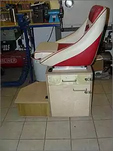

Hallo Zusammen,
ich habe mich für die Steuerbordseite entschieden.
Da kann ich jetzt den Sitz einfach verschieben, drehen und ich habe auch gleich die richtige Höhe für die Beine.
Man verliert so auch den Stauraum auf der Backboardseite nicht.
Für mich war diese Lösung die bessere.
Hits:	206
Größe:	47,8 KB
Die ganzen Kanten wurden natürlich noch mit der Oberfräse gerundet und der Schrank mit 2K Lack weiß lackiert.

Hallo Frank,
da mache ich gerne mit. Für die 550 hatte ich ja bereits eine Idee verwirklicht (anbei noch mal das Bild).... Las doch mal wissen, wie deine Pantry aussieht. Mir schweben da auch schon einige Ideen vor....
Wald

Hallo Stipe,
Einer der beiden Schieber am Stauraum ist vollkommen frei. Der Stauraum kann also genutzt werden.
Hier ist bei mir ja die Ampermessung der Solartechnik verbaut.
Mein Sitz ist auch mit dem Schrank darunter voll drehbar und längs verstellbar.
Er kann in der Drehung alle 30°Grad eingerastet werden und in der Längsverstellung alle 20 mm.
In der Höhe kann er natürlich nicht verstellt werden, aber die habe ich so gemacht, daß es für mich passt.
Unter den Füßen sind alle Seile die gebraucht werden.
In der Schublade ist das Besteck.
Im Schrank sind Gläser, Teller, Kocher/Grill und Tassen.
Türe und Schublade werden durch einen Federschnapper gehalten, damit sie nicht aufgehen und wärend der Fahrt noch mit einem außenliegenem Hebel gesichert.
Wolfgang

Mein lieber Wolfgang,
das hört sich nach der Musterlösung an!! 👍👍👍
