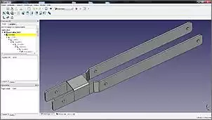

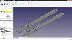

Ich hab mal mein CAD-Programm kurz angeworfen und etwas gespielt.
Für einen Pinnenhalter wie oben auf den Fotos sind eigentlich keine Schweißarbeiten erforderlich. Der lässt sich auch aus einem Stück schneiden und biegen. Die Löcher für die Schrauben lassen sich auch gleich per Wasserstrahl ausschneiden. Unterschiedliche Dicken von Ruderblatt und Pinne kann man auch ohne Holz-Unterfütterung ausgleichen.
Der schwierigste Teil ist wohl, eine Firma zu finden, die solche Arbeiten günstig ausführt. Da kommen praktisch nur Kleinfirmen in Frage, bei denen der Chef noch manchmal selbst mit in der Werkstatt steht, und die regelmäßig Teile für Prototypen und Muster fertigen.
Nachtrag: Das sind inder Regel nicht die Firmen mit den schicken Webseiten. Die haben nämlich für sowas oft keine Zeit und auch keinen Bedarf.
Bei mir ist das eine kleine Blechstanzerei mit eigenem Werkzeugbau, die auch zwischendrin Spezialanfertigungen machen. Da lassen wir für die Firma, bei der ich arbeite, schon seit über 20 Jahren immer wieder Sonderteile machen, und zwar Drehteile, Frästeile und Bleche.Die haben auch mir privat schon Teile angefertigt. Ich kann dort auch immer noch Handskizzen abgeben, zur Not mit Kugelschreiber auf Bierdeckel. Allerdings können die aktuell nicht per Wasserstrahl schneiden.
Wasserstrahl-geschnittene Teile hat schon mal ein Bekannter für mich gemacht, der bei einer Firma im Bereich Automobilbau arbeitet. Das waren allerdings offiziell "Probestücke zur Maschinen-Kalibrierung" und ich kann das hier nicht öffentlich diskutieren.
Den Haupt-Vorteil von CAD sehe ich für mich momentan darin, dass ich mir schon bei den Vorüberlegungen Teile und Baugruppen räumlich visualisieren und schon mal in 3D zusammefügen kann. Der Weg zum 3D-Drucker ist auch sehr einfach. Aber 3D gedruckte Kunststoff-Teile erfüllen vom Material her leider nur in ganz wenigen Fällen meine Anforderungen.
Für Dateien, die nahtlos in den Workflow der Profis passen, bräuchte ich neben der passenden Profi-Software sehr fundierte Kenntnisse im Konstruieren, in den einschlägigen Normen, und in aktueller Fertigungstechnik. Da werd ich nie hinkommen. Ich denke, dieses Niveau schaffen nur ganz wenige Hobbykonstrukteure, und kaum ohne berufliche Vorbelastung. Mein Kenntnisstand genügt gerade so abzuschätzen, was ich nicht kann...

Moin Konstruktionsteam(rühren zuhören/lesen)
Sehr nette 3d Darstellung eines Pinnenbeschlages(Übergang Pinne Ruderbeschlag) zu berücksichtigen wäre noch,dass das Teil zu mindest die Pinne einmal komplet umschließen sollte(also doch eine Schweissstelle)das Ende der Pinne besser etwas konisch zulaufen sollte(stramme Passung zwischen holz und Beschlag),dass wegen der relativ hohen Biegemomente(die aus dem hebel und der Ruderkraft herrühren)das teil aus mindestens 3mm besser 5mm Va-Blech gefertigt werden sollte und dann durch den Übergangsknick von der Pinne zum Ruderkopf sehr tricki zu kannten wäre wenn man kein entsprechendes Gesenk hat.
Zu überprüfen wäre noch das Biegemoment für den Fall in dem der Schiffer im stehen steuert und die Pinne ca 20-30°anhebt und so die Krafteinleitung in den Ruderkopf verschlechtert und auch die belastung für die beiden Flachstege erheblich ändert.
gruss hein
