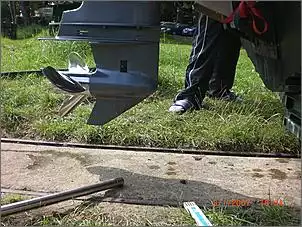

Sooo, in den nächsten Tagen wird Projekt 100 gestartet.
Meint ihr das es überhaupt möglich ist mit dem Flipper und einem 90Ps Yammi die 100km/h Marke zu knacken?
Gruß Toni

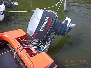

Hits:	183
Größe:	32,0 KB
Hits:	211
Größe:	46,9 KB
Gruß Toni

292 Danke in 231 Beiträgen
25km/h waren drin.
Gruß Toni

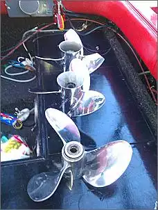

14,5 x 27 Chopper 5100rpm = knapp vorbei
13,5 x 24 Balli Xl 5800rpm = Punktlandung
Gruß Toni
du hast fast 80% slip
https://youtu.be/1HbZSYzJM20

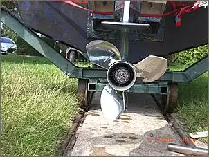

Höher gehts nicht mehr, dann kommt nicht mehr genug Kühlwasser an.
Die Props an sich hätte man aber noch höher fahren können.
Den Kahn mit dem Chopper im Endbereich ruhig zu bekommen war nicht ganz ohne, der Balli fuhr sich traumhaft.

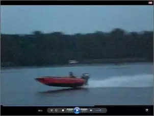

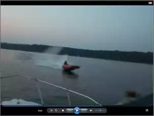

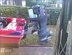

Video vom Projekt100
http://www.youtube.com/watch?v=C_KYL_EicRU
Gruß Toni
  #649
Alt 14.11.2011, 19:38
Benutzerbild von Müritzfan84
Registriert seit: 20.07.2009
Beiträge: 1.503
1.058 Danke in 527 Beiträgen
Die Welt braucht Verückte Menschen
war aber knapp zum schluss
Grüße der Thorsten
  #650
Alt 16.11.2011, 12:25
Benutzerbild von FlipperPower
Registriert seit: 06.11.2008
Beiträge: 800
Boot: Boot
Quatsch, da war alles bestens
http://www.youtube.com/watch?v=4Yzdh0JW1Bs
Hits:	190
Größe:	75,7 KB
Hits:	218
Größe:	110,9 KB
Hits:	208
Größe:	80,8 KB
Gruß Toni
