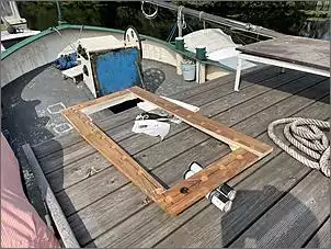

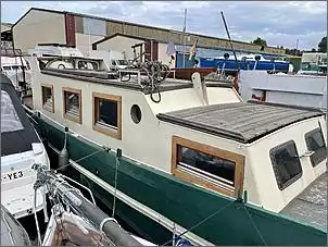

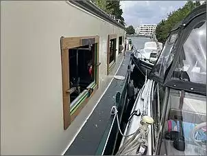

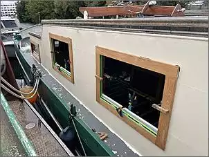

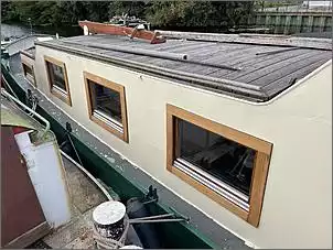

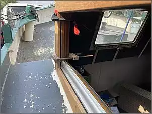

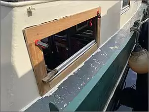

Als die Farbe dann trocken war, haben wir die Blenden mittels SIKA an die Bordwand gezwungen. Wir haben versucht dabei möglichst wenig Spannung auszuüben. Dadurch hatten wir aber recht große Lücken und einen dementsprechend hohen SIKA-Verbrauch. 18 Dosen haben wir benötigt
Die Bordwand hat halt doch recht starke Beulen. Für die Schrauben haben wir auf der Rückseite mittels Forstnerbohrer etwas Platz geschaffen
Das Ergebnis ist erst mal gewöhnungsbedürftig, uns gefällt es aber mittlerweile ganz gut

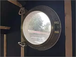

Dann gabs noch etwas Bling-Bling: das größere Bullauge wurde final eingebaut.

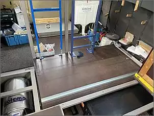

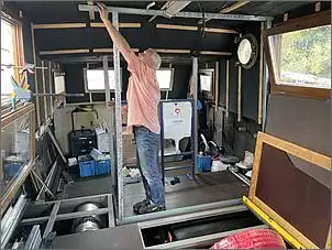

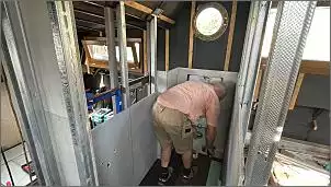

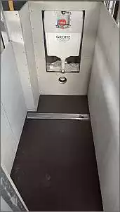

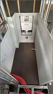

Mittlerweile sind wir dabei festzulegen, wo genau unsere Wand zwischen Wohnraum und Badezimmer hinkommen wird. Diese wollen wir aus den Powerpanels H2o bauen.
Hits:	182
Größe:	98,6 KB
ID:	934791Klicken Sie auf die Grafik für eine größere Ansicht
Hits:	201
Größe:	110,8 KB

Hallo Johnny,
klasse wieder von Dir zu sehen .
Auch eine Anmerkung zu den Fensterleisten außen .
Ich hätte die oberen Hölzer etwas oben abgeschrägt .
Also nicht 90° sondern eher 70-80 ° womit kein Wasser mehr
darauf liegen bleiben will .
Oder gerundet .
Unten an den Scheiben ebenfalls .
Möglichst nie dem Regen oder Gischt einen Platz zum Verweilen bieten .
Grundsätzlich sehe ich das überall wo Holz Nässe ausgeliefert ist .
Ansonsten schön zu sehen wie Dein Schiff wächst .

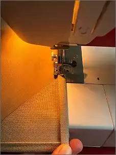

Danke Tommi auch für deinen Hinweis, der durchaus Sinn macht. Ich kann mir vorstellen, dass ich die Schräge eventuell auch noch im Nachgang fräsen kann. Schaue ich mir mal an.
Zum Schutz der Rahmen wird über den Fenstern eine Kederschiene angebracht, in die eine Persenning eingeschoben und nach unten mittels Tenaxknöpfe befestigen werden kann.
Wenn ihr da jemanden kennt, der mir 12 (8 + 2 Reserve) für einen fairen Preis nähen kann, wäre ich euch sehr dankbar

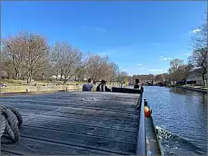

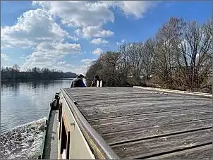

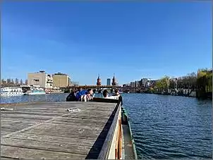

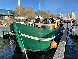

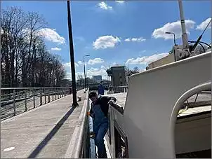

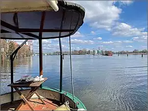

der Gesell ist aus dem Winterschlaf erwacht und wurde zum Saisonbeginn in einen neuen Hafen überführt. Hier liegt er nun unter Gleichgesinnten - Schiffen mit Ecken und Kanten - Charakterschiffen.
Die Überführung verlief fast problemlos. Ein paar mal wollte der Motor nicht anspringen, was wohl an dem verharztem Anlasser liegen wird. Etwas nervenaufreibend - besonders in der Schleuse, aber mittlerweile bringt einem nicht mehr viel aus der Ruhe.
Wir waren so gut wie alleine auf der Spree unterwegs und das bei Kaiserwetter. Am Ende der Tour wurde der Grill eingeweiht und bei Speis und Trank der Abend ausklingen gelassen.
Hoffentlich wird bald mein Dodge fertig, sodass der Gesell wieder etwas mehr Aufmerksamkeit erfährt.
Ich halte euch auf dem Laufenden

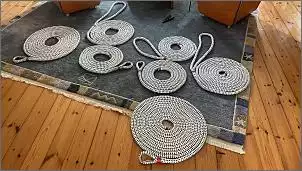

Da ich neue Festmacher benötige, die ich gerne für meinen neuen Liegeplatz konfektionieren würde und mir das Spleißen schon seit langer Zeit beibringen wollte, habe ich mir Nadeln und Lehrbücher bestellt. Mir fehlt allerdings noch die richtige Wahl der Festmacher. Bei SVB.de (https://www.svb.de/de/ratgeber/festmacher.html) gibt es auch einen recht guten Ratgeber, jedoch wollte ich wissen mit was ihr eure Boote antüdelt und vor allem woher ihr die Festmacher bezieht.
Ich liebäugele ja mit geflochtenem Leinen aus Polyester in ca. 22mm. Am liebsten wäre mir eine große Rolle mit ca. 100m zu fairen Preisen. Doch woher?
Danke im Voraus und allen einen sonnigen Saisonstart
Gute Idee. Spleißen ist kein Hexenwerk. Allerdings brauchst Du für geflochtenes Tauwerk für jeder Stärke die passenden Hohlnadeln. Das war mir zu mühsam und zu teuer...
Geschlagenes Tauwerk ist da deutlich einfacher handhab- und spleißbar. Mir sind allerdings neulich Squarelinefestmacher in die Hände gefallen und ich bin begeistert. Die haben ein sehr gutes haptisches Verhalten (weich und griffig), sind nahezu kinkenfrei und sind ohne weitere Werkzeuge spleißbar. Die sind auch im Binnenschifferbereich sehr verbreitet, u.a. weil sie sich so schön in die Körbe legen lassen.
Da sind die üblichen Verdächtigen (bootsleine.de, toplicht.de), als ordentlicher Lokalpatriot laufe ich zu AWN in Kiel, da die eine eigene Taklerei haben.
Ich würde (speziell wegen Squareline) auch mal bei den Binnenschiffsausrüstern fragen, auch wenn dort eine 100m-Rolle siche nur müdes Grinsen erzeugt
Und dann ist hier im Forum ja auch immer wieder jemand mit Werbepost, anscheinend ist der auch ein Guter.

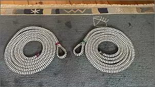

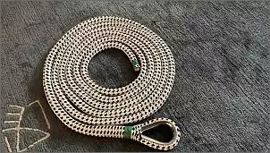

Ich bin in den letzten Jahren sehr gut bei Kanirope Bedient worden .
Anbei mal eines meiner bescheidenen Arbeiten
Hits:	145
Größe:	89,1 KB
Sie lassen auch mit sich Reden über Sonderlängen, ich hab mal nachgesehen, der Leguan, ( ist die Verdickung auf der Wieling) waren 380 m und der Türkische Knopp 36 m-
Gr Rudolf

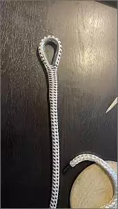

Ohje, die Zeit rennt und es passiert im Moment so wenig, dass es mir schon etwas peinlich ist mich hier mit nur so wenig Neuigkeiten zu melden.
Der Liegeplatz in Berlin ist der Hammer, meine Freunde und ich haben hier viele schöne Tage verbracht. Auch wenn der Gesell noch lange nicht wohnfertig ist, kann man die Zeit genießen. Wir grillen oft am Bug, gehen schwimmen oder testen das neu erworbene SUP aus. Die Arbeit kommt meist zu kurz.
Auf bestimmte Arbeiten habe ich mich aber schon sehr gefreut und so kam es, dass ich mir das notwendige Werkzeug, Material und ein Buch mit Anleitung fürs Spleißen besorgte und meine Festmacher konfektionierte. Da ich diesen Liegeplatz sicher behalten möchte, macht das Sinn in meinen Augen.
Kauschspleiß, Augspleiß - alles kein Hexenwerk und die farblich unterschiedlichen Takel helfen bei der Zuordnung von Backbord und Steuerbord

Und dann war der noch der Versuch des Nähens. Ich habe es dann doch lieber an eine Freundin abgegeben. Sie hat mir netterweise die Schutzplanen für die Fenster genäht.

Die Seiten wurden jeweils umgeschlagen.
Hits:	54
Größe:	67,5 KB
Die Ecken wurden verstärkt, damit dort später ein Tenaxknopf eingesetzt werden kann.
Hits:	53
Größe:	58,7 KB
Am oberen Rand wurde ein Keder angenäht. Die dazugehörige Kederleiste wird über den Holzrahmen der Fenster montiert. So kann man den Keder oben einziehen und nach unten, mittels der Tenaxknöpfe, abspannen.
Hits:	54

Darf ich fragen, welche Hohlnadeln du nimmst? Ich habe mir zum Probieren ein billiges Watski-Set gekauft, die sind aber aus Plastik. Bei den Liros schreckt mich der Preis.
Hast du nur neue Leinen gespleißt oder auch alte? Ich habe mit meinen alten angefangen und bin nicht so begeistert. Könnte allerdings sein, dass das daran liegt, dass die eben schon Jahre alt sind...
  #648
Alt 29.08.2022, 10:53
JohnnyCash JohnnyCash ist offline
Registriert seit: 07.06.2015
Beiträge: 770
Boot: Holländisches Plattbodenschiff
Rufzeichen oder MMSI: DH9593 / 211768670
3.665 Danke in 560 Beiträgen
also ich habe mir den passenden Fid von Gleistein besorgt und 2 Hohlspieker von Amazon. Damit ging das super. Werde mir jetzt noch ein Set aus passenden Fid´s für dünnere Leinen besorgen.
Ich habe ausschließlich neue Leinen benutzt. Kernmantelgeflecht, 24fach geflochten, Barat-Festmacher-18 mm von Lippmann.

da kann ich auch etwas beitragen,
Spleiße in alte Leinen geht.....aber muss man nicht machen. Mörder Quälerei.
Dazu ist spleißen in neuen Festmachern eine Freude. Die sind weich, haben genug Reck und somit Platz im Mantel. Versuchst Du dich allerdings zum Beispiel an 10mm Giros Racer mit Zwischenlage dann merkst Du schnell wo grenzen sind. Da ist kein Platz und das rein melken geht nur mit maximal Zug und Spannung auf dem Spleiß.
Gute Fids und Hohlnadeln sind dann unerlässlich. Bei Festmachern reichen meist die Plastik Dinger. Zumindest so ab 12mm
  #650

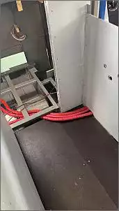

am Wochenende gab's einen kleine Meilenstein.
Der Boden vom Badezimmer ist final verschraubt. Vorher wurden noch die Untere Lage der Wände verschlossen und unter dem Boden die Rohre verlegt.
Hits:	125
Größe:	79,5 KB
Hits:	114
Größe:	39,8 KB
ID:	969259Klicken Sie auf die Grafik für eine größere Ansicht
Hits:	123
Größe:	45,4 KB
Hits:	129
Größe:	32,1 KB
Der Boden wird nun noch mit einer Dämmschicht belegt, anschließend kommt die Fußbodenheizung und dann kann auch schon gefliest werden. Davor sollen dann aber alle Wände und die Decke geschlossen sein.
Der Boden zur Duschrinne ist jeweils mit einem Gefälle versehen.
