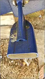

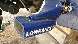

Hallo Ich habe seit September auch eine Flipper 717 C, die TIHO MORE, sie wurde schon hier ganz am anfang des Themas vorgestellt..
Ich habe am Heck Steuerboardseitig den Heckgeber von Lowrance montiert, leider geht der ab ca. 10-12 Knoten aus und zeigt nichts mehr an, erst wenn ich wieder lagsamer werde kommt die Anzeige der Tiefe wieder.
Könnte das von Luftverwirbelungen der Stufe im Rumpf sein? Wie hast Du/Ihr das gelöst?

Moin Oliver,
das liegt ganz sicher an der Luft.
Hat denn der Geber bei 25 km/h noch Wasserkontakt?
Gruß Hans-H.

das liegt offensichtlich an der Luftblasenbildung. Mit Heckgebern gibt es oft Peobleme. Die sind zwar einfach zu montieren, aber funktionieren oft nicht zufriedenstellend.
Die 620C hat einen Durchbruchgeber für das Echlot und einen Paddelradgeber für das Sumlog. Das funktioniert auch bei Gleitfahrt mit Seegang.

danke für die Infos, ich hab nochmals Bilder rausgesucht, leider sind die nocht so gut. Er ist doch nicht ganz aussen montiert sonder eher nach innen versetzt.
Ob hier Luftblasen entstehen kann ich nicht sagen, da ich werend der Fahrt da nicht hinnsehen kann.. das werde ich aber nochmahls versuchen.
Was mir auf den Bilder aufgefallen ist, er scheint mir sehr hoch montiert, ich werde da versuchen den runter zu setzen..
lg oliverKlicken Sie auf die Grafik für eine größere Ansicht

Hallo Oliver,
ja, der Geber ist wirklich sehr hoch montiert. Vielleicht ist es möglich die Halterung erst einmal zu verlängern, um die neue Position im Fahrversuch auszuprobieren, bevor man neue Schraubenlöcher in den Spiegel bohrt.

Moin Oliver,
habe den CPT 80 Bronze Durchbruchgeber verbaut.absolut super klar und genau das Bild,egeal welche Geschwindigkeit.Er ist in der Stb Bilge vor dem Spülbecken eingesetzt.
https://busse-yachtshop.de/s/Raymari...ssblock-A80349
