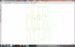

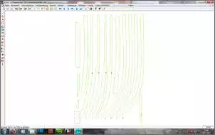

hab eben mal BOcnc geöffnet
auf verbinden geklickt und die Radiuskorrektur eingeschaltet
Anhang 413725
Anhang 413726
Und welche Fräserdurchmesser hast Du der Radiuskorrektur zugewiesen?
wir fräsen das ganze mit 3mm , oder wie ist diese Korrektur sonst zu verstehen ?
Diese Korrektur bedeutet, dass der Fräser um seinen Radius nach aussen versetzt wird, sonst fräst er ja direkt auf der Linie und somit würde das Werkstück um den Radius kleiner.
Genauso der Versatz nach innen, wenn Du eine Innenkontur fräst.
