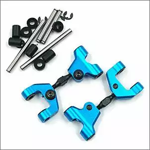

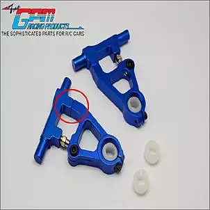

Problem erkannt für das Lenkungs-Problem.
schuld sind diese billig alu querlenker, denn wenn man sie raus dreht kommt an der markierten stelle eine achse/stab mit raus, und darin wackelt er dann - ebenso steht dann immer ein querlenker schief, bedingt durch diese achse bzw. stab.
Habe sie jetzt ganz rein gedreht so das die achse drin ist und auch nicht raus kann, Lenkung ist nun Baukasten mäßig unterwegs - also +/- symmetrisch
sieht nur optisch nun nicht sooo schön aus, denn nun ist sehr viel sturz vorne.
Plan A) originale kaufen - wahrscheinlich gleiche optik wie jetzt
Plan B) wieder Alu querlenker - die heutigen sind aber vom aufbau anders und sehen nicht so aus als könnten sie dieses feature wie meine siehe das letzte bild.

Öm...einstellbare Spurstangen?
Aber Achtung, die gibts aus Alu (Schrott) und Stahl -da aussen dann eine Alukugelpfanne und das hält. Keine Spurstangen mit Messingkugelköpfen, die reißen gerne ab
Wie geschrieben- diese Alulenker leben bei uns kein Rennen, die originalen Plastikteile hingegen fast ewig. Die werden eigentlich nur getauscht, wenn die Lagerzapfen ausgenagelt sind. Neue werden gleich mit 1/10mm Distanzscheiben auf null Spiel gebracht.
Aluachsschenkel gibt welche, die recht gut halten (dickerer Lenkhebel), aber Querlenker....ne.

Die Querlenker stecken mit ihren Zapfen drehbar im Chassis- dabei haben sie etwas axiales Spiel vor und zurück. Begrenzt man das in dem man über die Zapfen entsprechend dünne ...sagen wir mal Unterlegscheiben steckt, sinkt zugleich das radiale Spiel: zB

ah jetzt ist der groschen gefallen, hab mich schon immer etwas über dieses spiel gewundert, aber nichts bei gedacht - China Alu querlenker halt...
das die Plastiklenker auch dieses spiel haben wusste ich nicht. Habs mal auf die liste gepackt kann und wird noch mal nützlich werden
