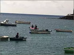

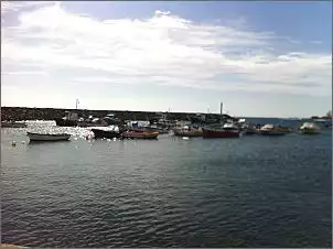

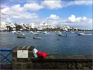

Ein paar Fernwehbilder aus Arrecife, war dort Anfang November 8 Tage und die ganzen Weltumsegler kreuzen dort auf ..
Na ja nicht in diesem Hafenbecken ..

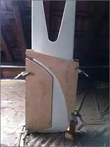

Aber mein Ruderkopf ist fertig, bis auf die Beschläge und Mitte Dezember geht es wieder auf die Kanaren, mal schauen ob mir mein Boot bald folgt ..

Du scheinst ein Steckruder gemacht zu haben. Ist das so in deinem Plan verzeichnet, oder hast du es selber so gemacht?
Kannst du mir später, wenn du die ersten Schläge damit getan hast, deine Erfahrungen übermitteln? Ich hatte an der DIABOLO auch so ein Ding gebaut, bei hohen Tempis kam allerdings mein Ruderblatt ins Schwingen.
Robert Ayliffe und Peter Ironmanger haben mich mit Bildern und Abmessungen versorgt, in den Plänen habe ich nur das Ruder, das du auch hast.
Alle Australier, die gewechselt haben, sind vom Steckruder überzeugt und wollen es nicht mehr missen. Es erlaubt, in flachstem Wasser zu manövrieren und ist sehr einfach zu handhaben.
